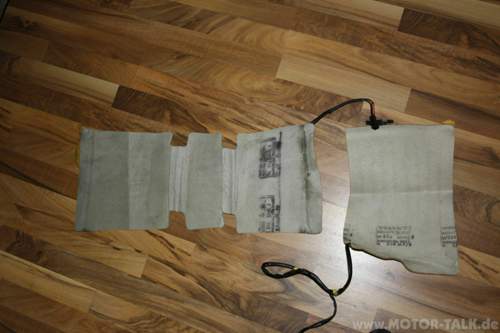

Die Volvo Matten sind in serie geschaltet. Wenn man auf Carbon umbaut, sollte man die in parallel schalten sonst werden die nicht warm. Die Volvo Matten aber niemals in parallel schalten ! Brandgefahr!
Wenn du die originale Verkabelung hast dann kannst du nichts verkehrt machen die Stecker sind farbkodiert und zusätzlich von der Form unterschiedlich.
Strom durchläuft das Thermostat dann die Sitzmatte und anschließend die Rückenlehne.
Sollte eine Matte ausfallen wird automatisch der Kreislauf unterbrochen was wichtig ist wegen Brandgefahr. Was auch gefährlich ist wenn das Thermostat aus seiner Position nach unten wegrutscht dann kann er nicht mehr rechtzeitig abschalten

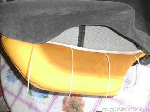

Am besten du nimmst einen Seitenschneider und knipst die Metalringe weg. Achte auf dem Kabel vom SIPS Airbag falls verbaut und setzte auf der Kapsel die Rote Sicherungskappe drauf. Zieh nicht zu doll am Bezug da du die Halterung aus dem Schaumstoff rausreissen kannst und dann sitzt der Bezug nicht mehr richtig.
Zum Anbringen des Bezuges nimm am besten Kabelbinder erleichtert ungemein die Arbeit.

Diese dann mit Kabelbinder wieder befestigen?!

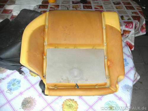

Zur Fixierung der Matte auf dem Schaumstoff, hatte ich gedacht, ich nehme Doppelseitiges Klebeband, nicht das sie mal verrutscht.
Die ist ja wenn ich es richtig gesehen habe, leicht mit dem Polzter verklebt.

Die Matte musst du nicht unbedingt kleben die verrutscht nicht kannst aber machen.
Ich hab Scuty selbst zugesehen, wie der das an zwei Sitzen gemacht hat ... ging mit den Kabelbindern ratz-fatz.
Scuty nahm, wenn ich mich recht erinnere, meine Kabelbinderpistole zu Hilfe
(oder verwechsle ich das Scuty?? Ich meine das mit meiner Kabelbinderpistole warst Du bei der Aktion in Herbolzheim?).
Das beschleunigt den Vorgang auf jeden Fall und man tut sich wesentlich leichter beim Anziehen und Abzwicken der Kabelbinder.

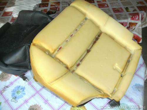

Aufpassen, es gibt da je nach Ausstattungsvariante unterschiedliche. Das am Foto ist die für die Leder, mit zwei nähten quer - es gibt auch welche mit einer Naht.
Hab das gerade an meinem 850 gemacht - Originale Matte und rein damit. Nachdem das keine lustige Arbeit ist - wenn dann gleich richtig, gebraucht ist nicht viel besser als die Alte - klappt dann ein Jahr und dann muss man wieder ran :(
Die zwei Matten sind in Serie - die Untere kann theoretisch alleine betrieben werden (wenn wie bei meinem Beifahrer die Obere kaputt ist) - das Thermostat ist ja unten im Sitz.
Ich vermisse Fotos.
Hier sind welche :D
