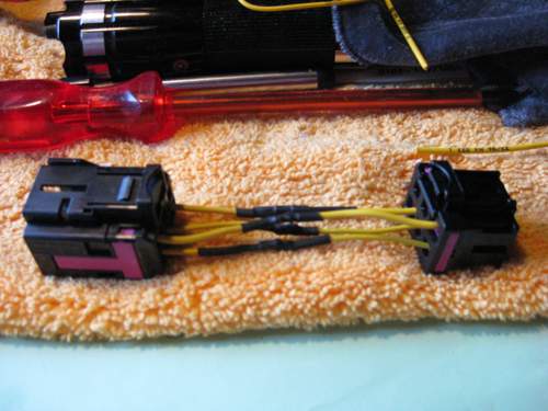

Gibt es schon Neuigkeiten bezüglich Anheben der Sitzheizungstemperatur? Der Winter naht.
Leider habe ich das 2009er Modell wo die Temperatur auf max. 38 Grad gesenkt wurde. Selbst wenn ich voll aufgedreht habe, merke ich kaum etwas von der SHZ. Das kann jeder Skoda u Golf besser ^^.
Bei A4 u. Q5 kann man einen Adapter mit Wiederstand einbauen um die Temp. auf über 50 Grad anzuheben.
Gibt es für meinen A6 auch schon eine Lösung? Ich wär so dankbar für einen heißes Hinterteil ;-)

So Leute,
das Rätsel ist gelüftet.
Es ist zu 100% sicher das der VFL die Endtemperatur von 60 Grad hatte. Auf Stufe 6
Der Facelift hat eine Endtemperatur von 38 Grad. Auf Stufe 6
Wohlgemerkt sind diese Temperaturen direkt am Messpunkt der Sitzheizung, also nicht auf der Sitzfläche sondern direkt an der Heizmatte! Auf der Sitzfläche ist es immer deutlich weniger.
Alle Bauteile sind 1:1 gleich egal ob VFL oder FL.
Der einzige Unterschied ist die Software im KSG. Da kann man aber leider nichts machen.
So also die Methode über die Hardware gewählt.
Adapterkabel gebaut, zwischen den vorhanden Stecker eingesteckt. Fertig.
Die Messung zwischen umgerüstet und nicht umgerüstet ergab:
Wobei die Werte hier um einige Grad schwanken können.
Jedoch ist der Sitz eindeutig wärmer.
Messung nach 5 Minuten Laufzeit auf Stufe 6. Wird sicher noch etwas wärmer, aber 38 Grad ist recht angenehm!!
38 Grad auf der Sitzfläche mit Adapterkabel
26 Grad auf der Sitzfläche ohne Adapterkabel
Endlich kann ich auch die anderen Stufen der Sitzheizung benutzen - Vorher war immer Stufe 6 eingestellt, wobei ich hier glaubte die Sitzheizung sei defekt weil die einfach nicht so warm wie im alten wurde.
Problem gelöst.
Wenn jemand Adapterkabel braucht - PN an mich.

Bist du sicher, dass deine Sitzheiung i.O. ist?
Ich habe 4f Facelift, Baujahr 06/2009, mit Alcantara und ich kenn bis jetz nur eine Person die sagt, Stufe 6 ist angenehm, und die ist weiblich ;)
Alle anderen sehn die Stufe 6, eher als Schmerztraining und unangehm.
Ich nehm die Stufe 6 nur zum aufheizen und dreh dann auf 4 runter, das kann man dann auch dauerhaft aushalten.
Ich würde vll mal die Stromaufnahme prüfen.

Das die Sitzheizung beim FL viel schlechter ist als im VFL konnte man hier schon lesen und ich kann das bestätigen. Bei VFL hatte ich in Stufe 6 das Gefühl mein Hinterteil glüht (Stufe 3 war für mich optimal) und im FL wird es in Stufe 6 wird es gerade mal leicht warm. Die wurde wohl von Audi gedrosselt weil es mit voller Leistung zu viele Defekte gab. Ganz so heiß wie im VFL braucht die für mich nicht zu sein aber etwas wärmer zu zurück regelbar statt immer auf voller Stufe wäre mir sehr recht.
So wie es jetzt ist ist die Sitzheizung bei mir entweder aus oder auf Stufe 6, ein Einstellen einer für mich angenehmen Temperatur ist nicht möglich da die ganz einfach zu schwach ist.
In unserem A3 den meine Frau überwiegend fährt wird die Sitzheizung auch wesentlich wärmer wie in meinem 4F und selbst in meinem 1998er A4 hatte die wesentlich mehr Power gehabt.
Der FL ist ja in einigen Punkten etwas besser als der VFL aber bei der Sitzheizung hat Audi verschlimmbessert statt verbessert und ich wäre auch an einer Lösung interessiert....

Bevor Du sowas anbietest, mal HIER einlesen.
Der Sinn, die Temperatur der Sitzheizung zu reduzieren ist nicht nur, Schäden an Polster Bezug etc. zu vermeiden, sondern hat auch einen gewissen gesundheitlichen Aspekt.
