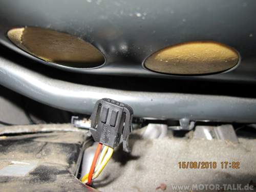

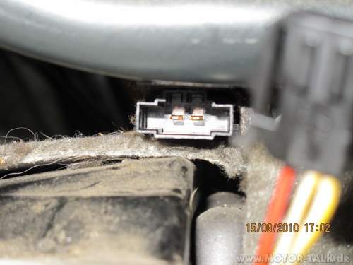

Wie wärs mit nem Foto??? Nicht das bei dir der Diagnosestecker da unten liegt. Normalerweise liegt da kein Kabelbaum.
Ich hoffe Du kannst mit dem Bild was anfangen?
Besser gings leider nicht in eingebautem Zustand
So sieht das auf beiden Seiten aus
Gibts da auch Kabelfarben dazu? Die wären nämlich wichtiger als der Stecker.
Sorry das war das falsche Bild
Ist das braun und gelb/weiss? Welches Baujahr ist der Passi?
1 rotes und 2 gelb/weise Kabel
Passi ist Bj.:90 aber ein US-Model
Vielleicht noch Interessant 9A Motor
Jetzt kommen wir langsam weiter. Der Motor ist egal. Ich denke das wird ein Kabel für die ELRA sein. Hast du die verbaut?
Ja,sind drinne und gehen sogar noch
Hast du in den Gurtschlössern Anschlüsse dran? wenn nicht, dann könnte das ne Vorbereitung für diese sein.
Vorbereitung ? Fürs ELRA?
