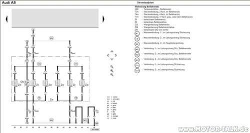

habe mir Sportsitze besorgt die Sitzheizung vorne haben; hatte bis jetzt keine Sitzheizung.
Wollte jetzt die Sitzheizung vorne Nachrüsten.
Hat das schon jemand hinter sich??
Ich denke folgender Anschluss und anschließende Codierung sollte dafür reichen:
1. Klimabedienteil mit Sitzheizungsknöpfen
2. Frage: Reicht das, wenn ich den auf dem Bild eingekreisten bereicht die Leitungen ziehe; also vom Stecker T17h und T17i zum Klimabedienteil J255??
3. Welche Umcodierungen muss ich dafür via VCDS machen?
4. Hat das Klimabedienteil einen Komponentenschutz?
Vielen Dank für eure Hilfe...
MfG
amusalf
Sitzheizung-elsa
14 Antworten
am 13. August 2011 um 15:59
1. Ja, brauchst du auf jeden Fall
2. Man sieht auf dem Bild nicht, wo die Leitungen hingehen. Wenn das alle Leitungen zu den Heizmatten sind, dann wird das reichen.
Du solltest nur schauen, ob zum Klimabedienteil hin auch noch zusätzliche, abgesicherte Zuführungen hinzukommen. (sowas übersieht man im Stromlaufplan gerne und wundert sich dann, dass es nicht funktioniert)
Mich würde es wundern, wenn die Sitzheizung nicht eine extra Sicherung bekommt ...
3. Soweit ich mich erinnere, wird die Sitzheizung nicht codiert. Wenn das Klimabedienteil Sitzheizung unterstützt, dann sollte das eigentlich sofort funktionieren.
4. Ja, das Klimabedienteil hat einen Komponentenschutz.

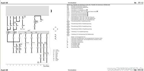

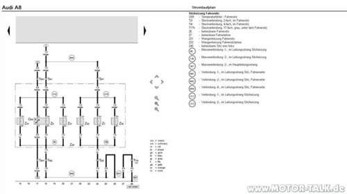

Themenstarteram 13. August 2011 um 19:31
Hallo, danke für die Antwort.
Muss dann mal zu Audi hin wegen dem Komponentenschutz.
Im Anhang ist der Stromlaufplan für die Sitzhzgmatten.
So wie ich das sehe, ist für die Sitzheizung keine extra Sicherung erforderlich.
MfG
amusalf
Fahrersitz-sitzhzg
Beifahrer-sitzhzg
am 13. August 2011 um 21:19
Ja, sieht sehr danach aus, dass da nicht mehr nötig ist.
Ist aber ja eigentlich egal. Wenn du kein Problem mit dem lesen des Stromlaufplans und den Trennsteckern hast, dann hast du garantiert auch kein Problem mit einer zusätzlichen Sicherung haben - oder? ;)
Wollte das ja nur angemerkt haben, da ich echt mal einen halben Tag nach einem Problem (elektrische Heckklappe nachrüsten) gesucht habe und es am Ende wirklich nur eine weitere Sicherung war, die in dem Stromlaufplänen aber nicht ausstattungsabhängig markiert war.
Vom Strombedarf hätte ich halt auch gedacht, dass die Strommenge ja noch mit über die üppig vorhandenen Sicherungen mitlaufen könnte. Das war echt eine nervige Sache ;(
