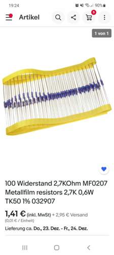

a) Plug&Play Adapter Selber bauen (siehe weiter oben wo man schon die Teilenummern gepostet hat)
b) Plug&Play Adapter bauen lassen (PM an mich)
c) Ohne Adapter, durch einlöten eines Widerstandes in das original Kabel... (auch weiter oben, haben schon einige gemacht)

Mit Modelljahr 2010 wurde die max. Heizleistung der Sitzmatten gedrosselt, sodass hier nur noch 38Grad anstatt wie vorher 60Grad anliegen.
Begründung seitens Audi liegt darin, dass es wohl in der Vergangenheit bei Stufe 6 zu erhöhten Heizwerten gekommen ist.
Soweit bis jetzt erkenntlich, ist keine Änderung im Steuergerät auszumachen, welche hierauf Einfluss nehmen könnte.
Als "Do-it-yourself"-Lösung bietet der User Mr.Mercury einen Kabelsatz an, welcher einen höheren Widerstand zulässt und hierdurch wieder deutlich bessere Heizleistungen erzielt werden.
Der Einbau erfolgt analog der nachstehenden Bilder.
Es ist genug Platz vorhanden um den kompletten Adapter innerhalb der Box zu verstauen. Habe einige Bilder hochgeladen um es zu visualisieren.
