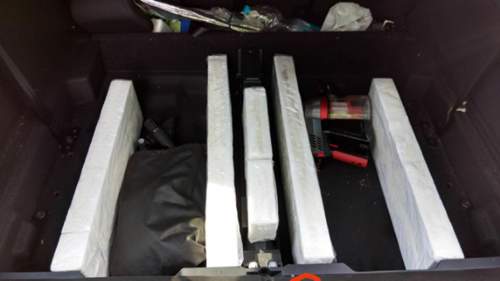

Überlegen uns den Grand C4 für einen Camping Urlaub zuzulegen. Nun ist die Frage wie viel Platz gibt es wenn ich beide Sitzreihen ganz ausbaue? Geht vorallem um die Kofferraumhöhe da wir ein Bett reinbauen möchten und unter dem Bett soll noch Platz für Gepäck sein.
Besten Dank für Eure Hilfe
