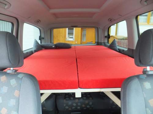

wir haben einen Vito W447 von 2018 in der extra langen Variante und wollen das Auto zu einem Basic Campingfahrzeug umbauen. Das bedeutet wir wollen das Auto am Wochenende für kurze Trips mit den Rädern nutzen, drin Schlafen können, aber verzichten gerne auf eine Küchenzeile.
Nun beschäftigen wir uns eine Weile mit dem Bett. Die Besonderheit hier ist dass wir die Zweiersitzbank der 1.Sitzreihe im Fond (also hinter dem Fahrersitz) drin lassen wollen, damit wir unsere Freunde auf Wanderungen mit nehmen können und nach dem wir drehbare Frontsitze installiert haben, eine Sitzgruppe entsteht. Hinter den Zweiersitzen bleiben dann noch ca. 180cm die uns mit 175cm Körpergröße reichen müssen.
Es wäre bestimmt nett mehr Platz zu haben, doch leider sind die Sitze beim Vito fix.
Nun die ersten Fragen:
1. Kann man die fixen Aufnahmepunkte (s.Bild) verschieben oder
2. ein Schienensystem nachrüsten, wie man es in der V-Klasse oder im Multivan findet? Ich habe schon Mal was von Airline-Schienen gelesen, aber das ist ein anderes System oder?! Hat jemand Erfahrung damit gemacht bzw. lässt sich sowas in Eigenregie vernünftig montieren so dass auch der TÜV hinsichtlich des Personentransports damit einverstanden ist?
3. Gibt es für die fixen Aufnahmepunkte Sitze von Mercedes die sich klappen lassen? Dann könnte das Bett auf die Höhe gebracht werden und auf den geklappten Sitzen aufliegen.
4. Es gibt wohl ein Liegepaket für den Vito. Jedoch braucht man dafür glaube ich diese V-Klasse Schienen.
Ihr merkt vielleicht, dass mich die vielen Optionen etwas verwirren.
Über weitere Impulse und Ideen bin ich sehr dankbar !
Wenn Ihr weitere Varianten für den Vito kennt, um 4 zugelassene Sitzplätze und ein Bett unter ein Blechdach zu bekommen immer her damit. Eine preisliche Einordnung wäre auch hilfreich, denn wenn unser Budget keine Rolle spielen würde, hätten wir wohl direkt eine V Klasse oder den Marco Polo gekauft

Reimo bietet ein eigenen Schienensystem an, dann brauchst du aber auch neue Sitze.
Das werksseitige System lässt sich meines Wissens nach nicht nachrüsten, weil die Aufnahmepunkte fehlen.
Ich habe den gleichen Vito in lang, aber mit Schienen ab Werk und Schlafbank - selbst mit drei Kindern haben wir darin geschlafen, müssen aber das Gepäck noch optimieren (alleine drei Kindersitze müssen ja verstaut werden!). Die erste Fondsitzreihe (zwei Einzelsitze) waren auch drin, also hätten wir noch zwei Personen mehr mitnehmen können.
Tl;dr: Hole dir nen Vito mit Schienen oder schau bei Reimo o.ä. nach, was die so bieten. Ein paar tausender wird es vermutlich kosten..
Alternativ kaufst du entweder die Komfortsitze/-bank, falls nich vorhanden, und klappst die um und machst die Bettkonstruktion darüber (siehe auch VanEssa Mobilcamping und co).
Da sind eine Menge Befestigungspunkte vorhanden, da original mehrere feste Halter montiert sind. Daran kann man die Schienen befestigen und den Boden anpassen. Schienen bei Bay sonst bei MB fast doppelt so teuer, so oder so schon ne Menge €. Der Sitz müsste doch aber klappbar sein, Lehne runter, Haken lösen und nach vorn klappen. Sollte so schon 15-20 cm bringen. Als Unterlage ein aufblasbare mit kl. Kompressor 12V nehmen, passt Alles mit den Rädern rein. Vom Rest des Geldes mal schön Essen gehen(wenn das wieder geht)!! Viel Glück

Ich mache es aber umgekehrt. Meiner ist auch extralang ffg-) und ich lasse die hintere Bank drin. an die linke Seite kommt ein Schrank mit Spüle und Ablage für Kartuschenkocher. Die Mobicool 46 kommt hinter den Fahrersitz an die Aufnahme für die 1. Bank will ich ein Brett verzurren, das als Fundament für ein Ilse Tischhubgestell dient . Mit entsprechender Tischpaltte die dann runtergefahren wird dient die 2. Bank sowie 3 einfache Falthocker als Beinverlängerung - da kann man auch was rein tun -als Auflage für je nach Bedarf ein bis zwei Faltmatraten je 1,95 * 63 . Zusammen mit einer "Liebesbrücke" ergibt sich so ein Bett von 1,95 * 1,30 wenn man die Fahrersitze vorstellt. Kühlbox kommt nachts nach Hinten.
Beifahrersitz soll auch noch drehbar werden.
Ich würde in der Tagstellung nur die Sitzbank etwas an den Tisch ranfahren können, damit man nicht so weit vom Tisch wegsitzt und während der Fahrt hinten auch mehr Platz ist für Fahrräder. Denn da soll ja auch noch ein Porta Potti hin. So hat man durch die Sitzlehnen allein schon etwas Diskretion wenn man Nachts mal raus muss.
Evtl. lass ich mir auch noch "eins drauf geben" dann brauch man nicht mehr umzubauen.
So der Plan - Hoffentlich machen die Baumärkte bald wieder auf.
Robbi

Leider sind die Lehnen bei unserem Modell nicht klappbar. Das kann wohl nur die 2+1 Sitzbank komfort, die aber bei ebay etc. mit 900-1000€ (gebraucht) gehandelt wird.
Kennt jemand Befestigungsaufnahmen die in die Sitzhalter auf dem Foto passen? Ich würde die Aufnahme ggf. dann mit Holz oder Alu Profilen verbinden und was individuelles Zimmern. Aber so ein fertiger mechanischer Schnapp-mechanismus wäre ganz hilfreich um Stabilität und Sicherheit rein zu bekommen

Passt hier wirklich die Schlafbank in die 3 fixen Aufnahmen? Wir sind Anfänger, 2x Erwachsene 2x Kinder 4 und 6, in sachen campen und wollen die Standardsitze tauschen.
Den Rest drum herum bastel ich mir aus kanthölzern und latten.
Danke schonmal...
Die Schlafbank hat links zwei Füße. Wenn Du jetzt also eine normale Sitzbank hast und nicht vier Aufnahmen: nein.
Und ob eine nicht verschiebbare Schlafbank Sinn macht…
Toller Name Helge ;-) Danke für die die schnelle Antwort, dann benötige ich vermutlich klappbare sitze und baue hier das bett darauf
Das wird ohne Schienen nichts.
Du kannst ja sonst die Schlafbank gar nicht nach vorne oder hinten schieben um sie runterzuklappen.
Und ohne Schienen auch keine Bettverlängerung hinter der Komfortliegebank.
Hast du denn jetzt keine Komfort Sitzbank mit verstellbaren Rückenlehnen.? Da gibt’s im netz ja Betten zum drüberbauen meine ich.

Leider hab ich nur die holzklasse mit den 0815 standardsitzen, ich werde mit auf jeden fall die comfort holen. Hab schon weng geschaut, eine 2+1 bank kostet ca 1500
Die Komfortbank macht schon einen großen Unterschied im Sitzkomfort.
Welches Stoffmuster suchst Du?
Ich leg eigentlich keinen wert auf die optik.
Mir ist die klappfunktion wichtig damit ich ein bett drüber bauen kann

Eine andere Frage noch: darf ich die Sitze auch gegen die Fahrtrichtung einbauen oder benötige ich hierfür eine spezielle Zulassung? Ich habs versucht... der mittlere 2er passt hinter den Fahrersitz.
Ich würde dann den hinteren 3er rausschmeißen und könnte mit Erhöhung ein 2m Bett verbauen.
Danke für eure Infos
Ist mir nicht bekannt, dass es dafür spezielle Sitze gibt. Nach meiner Kenntnis darfst Du die einbauen, wie Du das schön findest. ;-)
