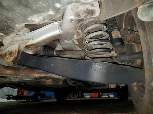

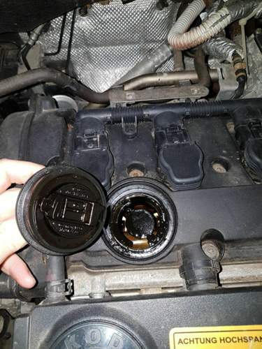

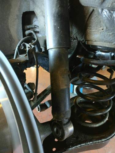

Wo ich mir nicht ganz sicher bin sind die beiden Achsschenkel, mit neuer Schminke, siehe Fotos. Am Öldeckel war kein Schmodder, Geruch nach Benzin vorhanden, aber...wird halt auch verbrannt das gute Zeug.
Ansonsten soll er 4700 Euro kosten mit Gewährleistung. TÜV bis 5/2022. Ist kein neues Fahrzeug, nur kann ich gerade schwer einschätzen wie schlimm der Rost am Achsschenkel nun ist.

Auf den Bildern von Dir sind keine Achsschenkel zu sehen, sondern die Querlenker der Hinterachse.
Das fällt dann unter Rostschutz.

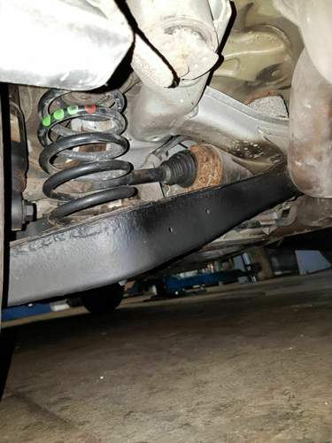

Meine QL an der HA sahen bei Kauf auch angegammelt aus. Nach meiner Behandlung: Abschleifen, Rostumwandler drauf, ein Rostschutzlack draufpinseln sehen meine quasi auch so aus. Ich hänge ein Bild an(Austausch der Anschlagpuffer).
Die Teile sind ja auch recht massiv und brauchen ne Weile zum durchrosten.
Und wenn man die tauschen müsste kostet das auch nicht die so viel.

Ja das sind die Querlenker, sorry da hatte ich voll den Dreher im Kopf. Kostet der Satz von Meyle rund 120 Euro, neue Gummis, Lager & Co, wären das wohl um 200 Euro + Einbau, ich denke 500 Euro würde die Reparatur kosten. Massiv sind die tatsächlich und bis die wirklich TÜV relevant werden, sollte (hoffentlich?) noch ein Weilchen vergehen.

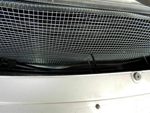

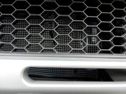

Ich gebe dann mal wieder den Tipp, dem Klimakondensator einen Steinschlagschutz zu gönnen, das spart auch rund 630€.

Stimmt hab ich auch schon öfter gelesen. Hast das Gitter aus dem Baumarkt, oder ist das was spezielles? Die Kannten sollten ja wie bei Dir auf dem Bild ummantelt sein...
Das sollte ich bei mir auch einsetzen

Sind wieder da. Von unten angeschaut, ist okay. Die Querlenker hinten haben Rostspuren (Fotos oben), sind aber längst nicht durch. Klima funktioniert, das bisschen Elektronik an Gadgets auch. Motor zieht sauber durch.

Das müsste das hier gewesen sein:
https://www.ebay.de/.../202708929744/
https://www.ebay.de/.../143866144252(das reicht für mehrere Autos
https://www.ebay.de/.../322269648035(2 Meter reichen dicke)
Die Maschenweite der meisten Gitter beginnt bei 12mm, das gezeigte hat 6,3mm und hält somit auch kleinere Geschosse ab. Ich muss aber auch zugeben, vor 5 Jahren hat das noch knapp die Hälfte gekostet

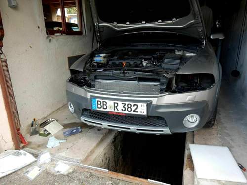

Hab den Kaufvertrag unterschrieben, yes Weiß jemand, ob sich die seitlichen Scout Teile nachrüsten lassen? Nur die Stoßstange sieht optisch bescheiden ohne den Rest aus. Gefunden habe ich im Netz dazu absolut gar nix.

Machbar ist es scheinbar, bei mir hängt das Zeug vom Werk aus dran . Ruf beim AHW Shop an und frag nach den Kosten.
Die Frage ist warum? (evtl. Hab ich das oben auch nur überlesen) wenn du auf Scout umbauen willst, brauchst du Stoßstange vorne, hinten und die Beplankung. Die Stoßstangen gibt es nicht gerade wie Sand am Meer, dann noch lackieren, und die Beplankung sauber ankleben.
Wenn du nur eine andere Stoßstange vorne willst, wie wäre es mit der vom RS, oder einem Drittanbieter? Spart dir das ganze Auto soweit anpassen zu müssen.
@9891 schrieb am 6. Februar 2021 um 10:58:47 Uhr:
Machbar ist es scheinbar, bei mir hängt das Zeug vom Werk aus dran. Ruf beim AHW Shop an und frag nach den Kosten.
Das mit dem RS habe ich auch schon überlegt, optisch hübsch - aber für meine Begriffe nur passend beim RS. Der Wald und Wiesen Octi schreit nach derberen Gimmicks
Angeboten wird für den Scout fast nie was. Entweder gehen die nie kaputt, werden nie umgebaut, oder altern mit dem Besitzer
Du suchst dir auf jeden Fall einen Wolf bis du gute gebrauchte Teile findest.

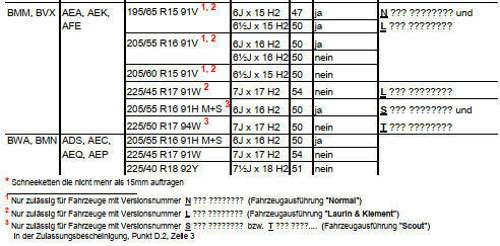

Viel mehr als Optik bringt die Plastik Beblankung auch nicht, original hast du Blech unter dem Motor (bis zum Facelift, gibt's auch zum nachrüsten als Alu). Die Schweller haben vielleicht etwas besseren Schutz vor Steinschlag, aber das wars. Wie wäre es denn mit einem Bedliner für Optik und bisschen Funktion?
Die Bodenfreiheit bekommt der Scout übrigens durch die größeren Reifen, das Fahrwerk ist das normale Schlechtwege Fahrwerk
