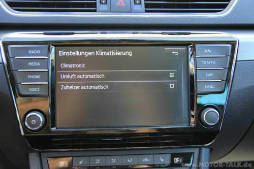

da die Informationen in der Bedienungsanleitung über den Zuheizer beim Skoda Suberb TDI Bj. 05/2016 mit Climatronic sehr spärlich sind, meine Fragen in das Forum.
Ist dieser elektrisch oder mit Kraftstoff?
Ab welcher Temperatur schaltet der Zuheizer ein?
Was bedeutet Zuheizer automatisch aktivieren im Columbus Navi?
Kann man den Zuheizer auch manuell aktivieren?

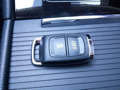

Meinst Du die Standheizung? Diese funktioniert mit Diesel für die Wärme und Gebläse für die Innenwärme. Und ja, sie kann auch während der Fahrt zugeschaltet werden für eine schnellere Aufwärmung, kann programiert werden und mit Fernsteuerung angestellt werden.

Der Zuheizer ist elektrisch und auch beim Benziner vorhanden. Menü der Climatronik -> Einstellung.

Er macht bin meinen Augen sehr viel Sinn, weil er binnen kürzester Zeit für Warmluft im Fahrzeuginneren sorgt. Bei denen die eine Standheizung besitzen ist dieser Zuheizer leider von Werk aus deaktiviert.

Also bei mir kann ich den Zuheizer aktivieren und deaktivieren trotz Standheizung.
Wenn er von Werk deaktiviert wäre, könnte ich da sicher keinen Haken setzen.

@wichtelmann: ich glaube er meinte, dass der Zuheizer dann im Fahrzeugsetup deaktiviert ist... Macht auch Sinn, denn wozu sollte man den aktivieren wollen (Mehrverbrauch)... Wer die Fkt dennoch nutzen will, aktiviert ihn dann eben...

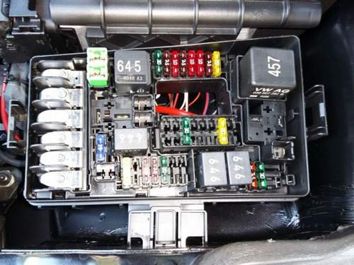

Den Haken kannst du setzen, aber die Sicherungen für den "elektrischen Föhn" sind gezogen bzw. erst garnicht gesteckt. Ich hätte nähmlich auch gern beides, geht aber ab Werk nicht.

Die Zuheizung läuft entweder elektrisch, oder wenn man eine Standheizung hat, und nur dann, per Kraftstoff. Daher kann man in beiden Fällen den aktiv oder deaktivieren setzen. Also mit Standheizung wird bei aktiver Zuheizung die Standheizung aktiviert ohne das man dies erkennt. Sie läuft bei Kurzstrecken nur nach.
