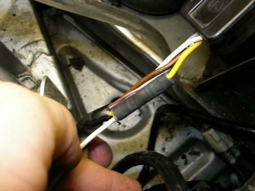

Ich habe einen SL 500 R129 Fhrz. Ident . 129.0661F064627 das Fahrzeug hat Nivoregulierung und Stossdämpferverstellung von weich auf Hart. Fahrzeug hat Scheinwerferreinigungsanlage und keine manuelle
Leuchtweitenregulierung.
Das ist ja Vorraussetzung zum Umbau.
Ich habe in nächster Zeit vor eine komplette Umrüstung auf Xenon zu machen .
Habe schon Höhenregler Vorderachse
Höhenregler Hinterachse
Kabelsatz für Vorder und Hinterachse vom Höhenregler zun Steuergerät
Scheinwerfer beide Seiten mit Steuergerät
Jetzt meine Frage an Euch hat schon mal jemand auch bei diesem Typ SL 500 so eine Umrüstung gemacht ??
Würde gerne mit jemanden Erfahrungswerte austauschen,der auch schon so eine Umrüstung gemacht hat.
Die meisten haben nur Scheinwerfer getauscht,das ist aber nicht zu lässig. Brandgefahr !!! auch keine manuelle
Höhenregulierung zulässig.

Hallo Roberto,
welches Nachrüstsystem verwendest Du denn???
Original MB oder einen Zulieferer?
Wozu brauchst Du den Höhenstandsensor für die Vorderachse?
Der SL ist doch kein Wohnmobil.....!?
Die Hinterachse ist doch vollkommen ausreichend!
Ich habe bei mir einen Ultraschallsensor von Hella verbaut!
MfG Heiko

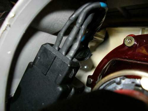

Ich habe ja hydraulische Niveauregulierung bei mir im SL original wurde der so geliefert diese sind an den
originalen Scheinwerfer angeschlossen. Diese sind nach dem Asbau der Scheinwerfer ohne Funktion .Durch Einbau des elektr. Höhenreglers in verbindung mit Frontscheinwerfer Xenon wird dieses wieder gewährleistet.
Dieser Regler geht direkt zum Anschluss (Motor im Xenonscheinwerfer) liege ich da richtig ? odern liegt da noch ein Steuergerät dazwischen ?
MFG roberto
Hallo Roberto,
der Link geht nicht.................!
Soweit wie ich weiss, gibt es bei deinem Modell keine Höhensensoren in Verbindung mit Serien-Xenon!
Es ist vollkommen ausreichend wenn Du einen Sensor an der HA hast!
Also nur zum Nachrüsten! Hella oder MB!!

ich habe auch einen 500er Bj. 92!
Der Vorbesitzer des SL hatte Xenonscheinwerfer verbauen lassen aber keine automatische Verstellung mit dazu! Somit lag es nun an mir diese nachzurüsten!
Ein Kabelbaum war bei mir nicht vorinstalliert!
Der war aber in dem Set von Hella mit enthalten und ich musste ihn nur noch verlegen! Der Ultraschallsensor sitz bei mir direkt an der HA und das Steuergerät dazu habe ich im Motorraum dort wo die anderen SG sitzen mit verbaut!
Vom Prinziep ist es ein simples System, macht aber auch viel arbeit beim verlegen des Kabelbaums! Wenn man durch den Innenraum geht!

Hallo Heiko
Durch Deine Hilfe habe ich den Umrüstkit von Hella gefunden,ist das dieser link.
www.fuers-auto.de/product_info.php?...
der Preis war bei Dir auch der gleiche ?
Noch eine Frage ich habe ja Bosch Xenon ,aber wie hast du das mit den Stellmotoren gemacht ,passen die ?
Die sind ja im Scheinwerfer verbaut .Problem ist der Anschluss gieb mir mal bitte einen Tipp.
MFG eggi
