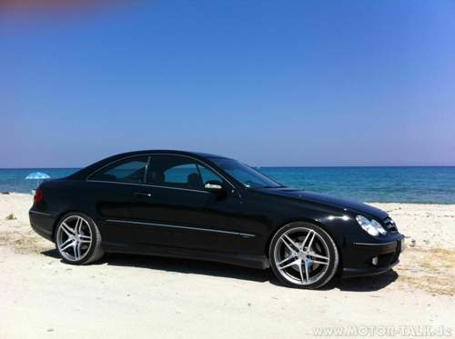

das passt. Ich habe einen CLK55 AMG habe den mit 40 mm H&R Federn tiefergelegt. Ich habe zwar meine AMG abmontiert und gegen andere getauscht, aber die neuen Felgen passen ohne Arbeiten am Auto. Vorne habe ich 8,5x19 ET 30 mit 15 mm Spurplatten, hinten 9,5x19 ET 30 mit 10 mm Spurplatten von H&R. Anbei mal ein Bild meines Autos mit den Felgen Marke MoTec . Deine Rad-Reifen-Kombination ist etwas sonderbar. Ich habe vorne: 225/35x19, hinten 255/30x19 - das ist die gängige Rad-Reifen-Kombi...fährt sich sehr gut (Bereifung Dunlop sport Maxx)

ich selbst habe, wie oben schon geschrieben einen werkseitigen CLK55 AMG - mir hat das mit den 18 Zoll- AMG-Styling IV, später hatte ich die AMG-Styling V montiert - auch 18 Zoll - AMG-Fahrwerk - nicht so sonderlich gefallen, er war mir zu "hoch". Aus diesem Grunde habe ich 40 mm H&R Federn einbauen lassen und das hat wirklich was gebracht. Beim Komfort ist bei meinem Auto 18 zu 19 Zoll nichts zu merken. Ich hatte allerdings bei meinen 18-Zoll-Felgen nicht gerade eine Markenbereifung drauf, was ich später bereut habe. Es kommt auch auf die Bereifung an. Sehr gut ist der Reifen Dunlop Sport Maxx, den habe ich jetzt montiert. Der fährt sich mit den 19-Zöllern wunderbar - also kein Unterschied von 18 zu 19 Zoll, im Gegenteil mit dieser Bereifung fährt es sich noch besser als vorher. Zu überlegen ist ob man sich nur die Federn oder ein Gewindefahrwerk, das mittlerweile auch nicht mehr so teuer ist, einbauen lässt. Ich selbst würde mir, vielleicht mache ich das noch ein Gewindefahrwerk einbauen lassen, da kannst zu die Höhe - die Tiefe stellen wie Du sie möchtest.
Schlusssatz: Mir hat es mit dem normalen AMG-Sportfahrwerk und der großen Bereifung/Felgen nicht gefallen - ich würde immer wieder tiefer legen, was ich auch Dir raten würde - sieht einfach besser aus und passt besser zur Rad-Reifen-Kombi...

Im Anhang ein Bild ohne Tieferlegung und ohne Distanzscheiben - Originalzustand.

Diese Reifen-Kombi darfst du nicht fahren habe ich auch versucht aber der TÜV hat nein gesagt , entweder 225-255 oder 235-265 das sind die erlaubten Kombis....

Das erste Bild sind aber 8,5 und 9,5 x 19...
Weiss nicht ob rundum 8,5 x 19 gut aussieht, wenn dann würd ich
dieselbe Reifengrösse auf die Felgen machen...
235/35 R 19 und dann hinten dementsprechende Distanzen montieren...
