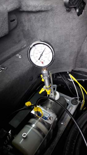

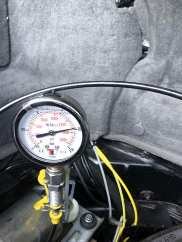

Inzwischen habe ich Messtechnik beschafft und konnte den Druck anzeigen lassen. Bei Betätigung der Ansteuerung für den Überrollbügel wurden 170 bar erreicht. Bei Betätigung des Daches wurden ähnliche Werte angezeigt. Trotz aller Bemühungen, kein zufriedenstellendes Ergebnis.
Jetzt die Frage: 1. Sind die 170 bar der Sollwert, oder schleicht sich der Druck an den Dichtungen im Zylinder vorbei.
Wie kann ein eine Dichtungspackung am Hydraulikkolben instandgesetzt werden, falls dort der Druck entweicht.
Die anderen Zylinder haben keine erkennbare Ölverluste. Theoretisch gibt es m.E. nur zwei Möglichkeiten erstens das Pumpenagregat bringt nicht genügend Druck oder der aufgebaute Druck verliert sich an der Kolbendichtung vorbei in die Kammer der Rückstufe / Hinstufe (Zwei Wege Zylinder Hin<->zurück)

170 bar ist zu wenig.

180bar brauchst du

lt dem Manometer erreiche ich bei den ersten Messungen 170 bar.
Sobald das Öl wärmer wird (mehrmaliges auf/zu) sinkt der Druck auf 150-160 bar.

210 bar ist ideal.
Druckprüfung
bei 170bar ist das Dach träge

"Jetzt die Frage: 1. Sind die 170 bar der Sollwert, oder schleicht sich der Druck an den Dichtungen im Zylinder vorbei."
Der Druck kann sich nur an dem Zylinder vorbeischleichen der während der Dachbewegubg gerade mit Druck beliefert wird.
Deswegen, mach doch nochmal den gleichen Drucktest, aber nicht während das Dach in Bewegung ist sondern wenn es ruht, also direkt vom Relaisstecker.
Vieviel Druck siehst du dann ?

Druck testen nachdem du das Manometer angeschlossen hast:
Steckkupplung in deinem Bild unten trennen - also nicht direkt am Relais die Spannung anlegen.
Danach ist dann erkennbar welche Drähte zum Pumpenmotor und welche zum Relais gehen [siehe Bild 2].
Die beiden Drähte die zum Motor gehen - also schwarz und weiß wie folgt anschließen damit die Pumpe anläuft.
Weiß an Fahrzeugmasse, schwarz an 12V positiv - z.B. beide an die Batterie.
Es wird nur eine Leitung z.B. positiv angeschlossen, die zweite Leitung wird nicht angeschlossen sondern nur ganz kurzzeitig an Masse gehalten um den Stromkreis zu schließen. Die Pumpe läuft an. Nach ca. 1 Sekunde sollte der volle Pumpendruck im Manometer erscheinen. Falls es sekundenlang dauert bis der Druck aufgebaut wird besteht ein Problem, z.B. ein Bypassleck im Ventilblock oder die Pumpe ist einfach schwach oder immer noch Luft im Ventilblock.
