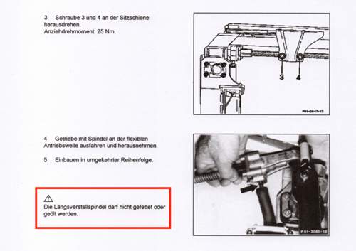

Der Fahrersitz lässt sich nach vorn fahren, aber nur in kleinen rucken zurück setzen.

Zum Sitz... das Problem hatte ich auch schon gehabt.
Ich denke mal das macht der Sitz hauptsächlich wenn du darauf sitzt ??
Sitz zerlegen ( gibt es bei YouTune Videos dazu) alle Laufschienen säubern und gut "fetten".
Dann, ohne Belastung die Elektromotoren laufen lassen, dann siehst du ev. schon wo es hakt.
Ich betätige die Sitzverstellung bei mir auch immer nur dann wenn der Sitz entlastet ist.

@bad-one schrieb am 1. Juni 2023 um 09:05:58 Uhr:
"Und gut fetten" ? ? ?
Fett sollte nicht nötig sein, wenn alles sauber ist läuft die Verstellung einwandfrei.
@Fitzcarraldo1 schrieb am 3. Juni 2023 um 13:08:41 Uhr:
Ein Ahnungsloser...
GreetS Rob
Hallo Fitzcarraldo...
ich hatte mit fetten ja NICHT die Verstellspindeln gemeint, sondern die Gleitschienen vom Sitz. Gleitschienen sind es ja nicht direkt, sondern Rundstangen, so dass da nichts hakt.
Ich dachte ich hätte ausdrücklich betont, dass es sich um die Sitzschienen/Rundstangen handelt.
Und mit GUT FETTEN ist nicht immer VIEL FETT gemeint, sondern RICHTIG FETTEN.
Falls das nicht klar geworden ist, dann nochmals ausdrücklich...GILT NUR FÜR DEN SITZ !!!
...und der Dampfplauderer hat zwar mal wieder NICHTS fachlich beizutragen, sondern glänzt mal wieder nur mit dummen Kommentaren !!!
Grüße...thomas
