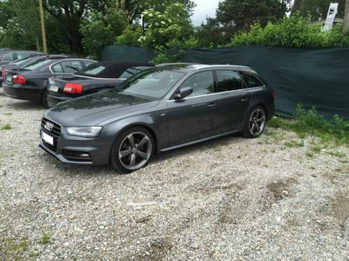

Anbei mein Sline A4. Fahrwerk ist das Sportfahrwerk (nicht Sline!). Vielleicht hilft dir das als Kontrast zu deinem?
Ich persönlich bin sehr froh über das Sportfahrwerk. Der Komfort zum Sline-Fahrwerk ist eben im Verbund mit 19ern dann doch noch vorhanden. ;)
2015-06-09-09-28-55-1
Das hört man oft (auch über den A3), dass bei Verwendung von 19" vom S-Line-FW abgeraten wird.
Kann ich beim A4 FL (!) def. nicht bestätigen.
