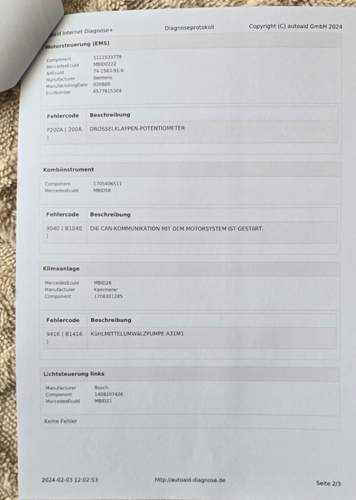

Servus zusammen,
ich bin seit gestern stolzer Besitzer eines 230er Kompressor FL. Wie es sich gehört habe ich mal eine Diagnose durchgeführt und dabei sind mir ein paar beunruhigende Fehler untergekommen, vielleicht kann mir da einer von euch Veteranen weiterhelfen. (Ich zähle nur die Fehler auf, die ich nicht löschen konnte.)
MOTORSTEUERUNG (EMS):
P200A (200A) DROSSELKLAPPEN-POTENTIOMETER
KOMBIINSTRUMENT:
9040 (B1040) DIE CAN-KOMMUNIKATION MIT DEM MOTORSYSTEM IST GESTÖRT.
KLIMA:
9416 (B1416) KÜHLMITTELUMWäLZPUMPE A31M1

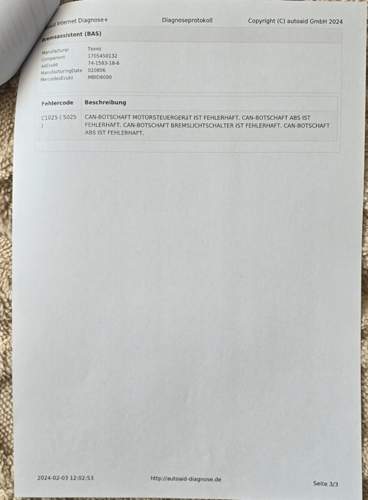

BREMSASSISTENT (BAS):
C1025 (5025) CAN-BOTSCHAFT MOTORSTEUERGERÄT IST FEHLERHAFT. CAN-BOTSCHAFT ABS IST FEHLERHAFT. CAN-BOTSCHAFT BREMSLICHTSCHALTER IST FEHLERHAFT. CAN-BOTSCHAFT ABS IST FEHLERHAFT.
Das Drosselklappen Pentiometer und die Klima sind selbsterklärend, bei den Fehlkommunikationen hab ich so meine Probleme...

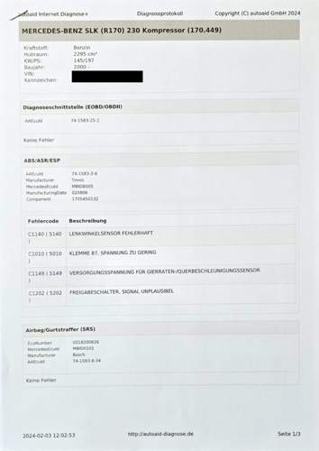

@Sternse
womit hast du denn genau ausgelesen. Die Texte stimmen nicht mit den Mercedes Originaltexten überein. Das führt zu Fehlinterpretationen.
Beispiel:(sieheFoto)
C1025 ist kein echter Fehler, sondern nur ein Folgefehler durch auslesen von ABS.
Grüße waltgey

Ausgelesen wurde mit Autoaid, seit heute leuchtet auch mein ABS/BAS auf. Dach lässt sich noch öffnen, also fallen die Sensoren an den Rädern ja schonmal weg.
Evtl. doch mal in der Fachwerkstatt auslesen lassen?
Hier mal die genauen Diagnose Ergebnisse.
Picsart-24-02-05-16-09-08
Picsart-24-02-05-16-08-56
Picsart-24-02-05-16-08-34
