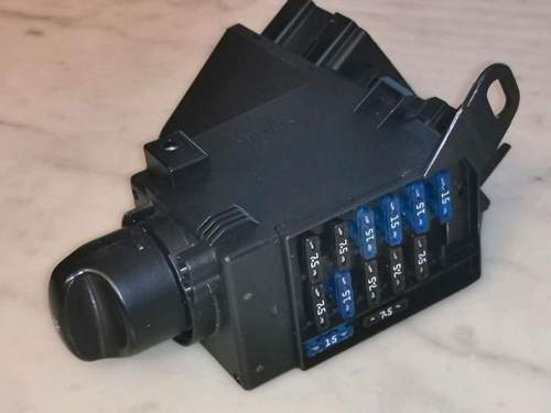

ich war in meiner Internetrecherche leider ziemlich erfolglos. Bei mir geht seit gestern Abend das Standlicht nicht mehr aus, wenn ich den Lichtschalter auf "0" stelle.
D.h. Standlicht vorne; hinten; Kennzeichenbeleuchtung; Armaturenbeleuchtung leuchtet und der Wagen piept, wenn ich die Türe öffne.
Habe dann entsprechend die Batterie abgeklemmt, um mich heute näher damit zu befassen.
Meine erste Vermutung war ein Sicherungsproblem, aber alle Sicherungen sehen soweit sauber aus, also habe ich den kompletten Lichtschalter ausgebaut. Dann ging alles aus und auch das piepsen hat aufgehört.
Heißt das dann für mich, dass tatsächlich der Lichtschalter defekt ist, oder kann weiterhin auch noch etwas anderes für das Problem sorgen?
Kann mir jemand sagen, welcher Stecker an dem Lichtschalter für was zuständig ist?
Der zweite von Rechts auf Bild 1 ist auf jeden Fall für den Warnton und die Armaturenbeleuchtung zuständig.
PS: Eine weitere Beobachtung: Als ich heute Mittag die Batterie wieder angeklemmt habe ist das Standlicht nicht direkt wieder angegangen. Erst als ich den Lichtschalter betätigt habe, ging es danach auch wieder nicht aus. Bei kurzzeitigem abklemmen der Batterie ist es aber immer direkt wieder angegangen.

Der Lichtschalter kann einige Probleme verursachen.
Wenn dieser bereits ausgebaut ist, einfach tauschen. Es bestehen reale Chancen, dass der Fehler dann weggeht.

Ja, klar. Einfach die Teilenummer im Netz suchen und schon klappts. Einfach sicherstellen, dass die Nummer korrekt ist. Tagfahrlicht etc. ist über den Schalter gesteuert.
Also ich habe mir jetzt einen gebrauchten, originalen für 70€ gekauft, der die Tage bei mir eintreffen sollte. Ich melde mich dann nochmal, ob das mein Problem gelöst hat.

Es gibt im Zubehör keinen Lichtschalter, da am Schalter noch ein kompletter Sicherungskasten dran hängt. Nebenbei ist es auch kein Lichtschalter, sondern ein Lichtmodul.
Zu guter Letzt, für den R170 gibt es auch kein Tagfahrlicht!

LÖSUNG:
Also, das neue (gebrauchte) Lichtmodul kam heute an. Ich habe es jetzt direkt mal ausprobiert und das Licht funktioniert jetzt wieder ganz normal.
Eine Frage hätte ich noch: Weiß jemand, wie man dieses Lichtmodul auseinanderbaut?

Ich bekomme den blöden Drehschalter irgendwie nicht weg, die anderen Nasen zum Öffnen hatte ich auch gefunden.
Das hat jetzt etwas länger als erwartet gedauert, aber das Modul ist offen und der Schaden offensichtlich.
Bleibt nur die Frage, wie das passiert ist, aber das Problem ist ja gelöst.

Eindeutiger Wassereintritt.
@210erProjekt ,
Stimmt, eindeutig Wasserschaden, denn das ist die Unterseite des Lichtschalter, genau da sammelt sich das Wasser.
