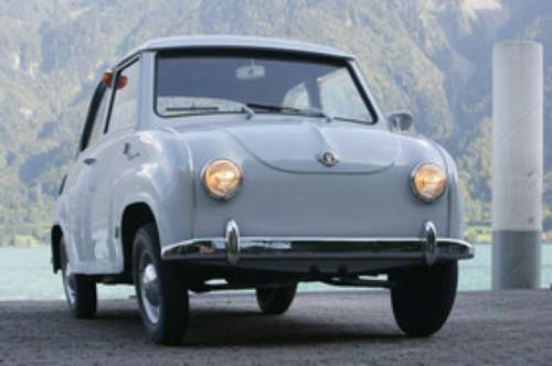

Acchja, positiven Sturz hatten frühe Käfer, Fiat 500, 126, Trabbi glaub ich und alle alten mit Pendelachse. Somit auch etliche Mercedes. Aber das ist lange lange vorbei :D
