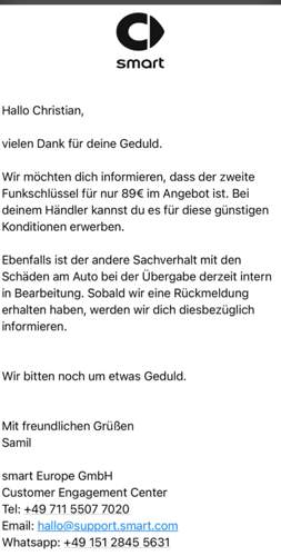

Smart bietet mittlerweile den Kunden einen Zweitschlüssel zum Sonderpreis an. Für 89€.

Interessant was du zum 2. Schlüssel geschrieben hast. Ist das nur ein Angebot speziell für dich oder "offiziell "? Bei dem Preis würde ich definitiv zuschlagen.
Kannst du mir da näheres zu sagen? Gerne auch per PN, wenn dir das lieber ist.

Hi Carsten,
Es soll ein offizielles Angebot für alle Kunden sein. Ganz neu und aktuell. Aber ich werde da ganz gewiss keinen Euro zahlen.
Da wurde uns auf Nachfrage vor gut 3 Wochen ein ganz anderer Preis genannt.
EUR 400,- und ein paar Zerquetschte für den runden Knubbel. Das haben wir dann dankend abgelehnt. Bei EUR 89,- kommen wir aber ins Überlegen..

Noch kurz die Frage: Handelt es sich bei dem Angebot um den kompletten PUK oder nur einen Notschlüssel (also nur der Bart)?
Beste Grüße
Carsten
89 € für einen kompletten Originalschlüssel. Hinweis von Mercedes Berlin, am Salzufer 1.
