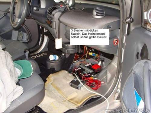

jetzt bei den kalten Tagen fällt mir immer mehr auf das unser Smart CDI viel zu spät warm wird, selbst nach 70km stehen nicht mehr als das 40 Grad Ei im kombiinstrument. Außerdem ist mir aufgefallen das der Lüfter für den Kühler schon direkt nach dem Start angeht. Außerdem funktioniert der Zuheizer nicht mehr so toll, das Lämpchen geht zwar an aber es kommt keine warme Luft. Ich hoffe ihr könnt mir helfen, ich hab so das Gefühl als wenn der große Kühlkreislauf dauerhaft offen ist.

Wenn die Kontrolleuchte des Zuheizers funktioniert und auch an bleibt, wenn man den Heizungsregler an den Max Anschlag schiebt, kann es eigentlich nur noch sein, daß die Kontakte des Heizelements korrodiert sind oder das Heizelement defekt ist.
Dieses Heizelement sitzt im Beifahrerfußraum und ist dort zugänglich.
Solltest mal die Kontakte auf Grünspan kontrollieren!
Schau auf das beigefügte Bild, da ist das Heizelement mit den dazugehörigen Steckern zu sehen.
