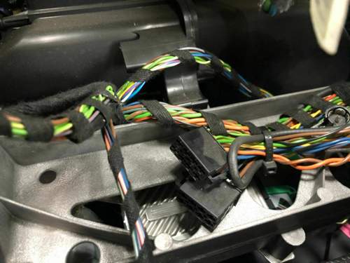

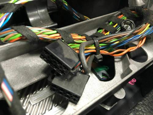

Au Man war das Eibe Scheisse mit der Blende! Die mittlere Schraube ist mir in die Armatur gefallen. 1,5 h gebraucht die mit Kaugummi und Panzerband da wieder rauszuholen.
So da liegen jetzt Kabel drin. Zwei so Stecker und das Antennen Kabel. Reicht das für ein Radio oder das CarPlay Gedöns? Hab ein Foto gemacht aber kann das mit der Handy App wohl nicht einstellen.
Ja, das müßte die Radiovorbereitung sein.
1 Stecker für Strom.
1 Stecker für die Lautsprecher.
1 Stecker für die Antenne.
Rein theoretisch müssten dann auch schon die billigen, einfach Pappelautsprecher in den Türen verbaut sein.

Themenstarteram 2. März 2020 um 14:52
So hier mal die beiden Bilder vom Inneren
