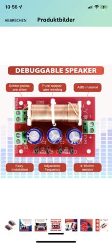

Ich will für DAB keine Klebe-Antenne an der Scheibe haben. Also habe ich mir einen Antennensplitter besorgt (diesen hier), wie man hier öfters lesen kann im Forum. Dieser braucht Strom.
Wo greift man den denn am besten ab? Am Pin 7, also der Zündung, oder am Pin 4,, also dem Dauer-Plus der Batterie?
Es gibt am Kabelbaum des Kenwood noch alle möglichen weiteren Kabel, u.a. ein blau/weißes mit der Bezeichnung (Strom-/Antennensteuerkabel). Hier heißt es in der BDA
Bei Verwendung des Leistungsverstärkers (optionales Zubehör) mit der Stromsteuerklemme der Motorantenne verbinden; andernfalls mit der Einspeiseklemme für den Booster-Verstärker der Folienantenne bzw. der kurzen Stabantenne verbinden.
Könnte ich den Splitter auch hier dran klemmen?

Den Strom für den Antennensplitter würde ich vom Schaltplus des Radios abgreifen.
