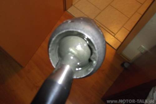

Heute früh lag ich unterm und neben dem Smart :-)
Leider ist das nicht der Spurstangenkopf gewesen, sondern hat die Lenkstange ein sehr kleines Spiel.
Auf dem Bild zu erkennen.
Kann mir jemand wie ich an das Lenkgetriebe ( ich denke das heißt so ) komme um mal zu gucken was das sein kann ? Ich denke ich muss an den Bereich unterm Gummi um mehr zu sehen.
Hat jemand von euch eine Ahnung was das sein kann ?
Und kann man da etwas einstellen, oder muss da ein neues Teil rein ?
Folgendes:
Du hast 2 Möglichkeiten für Spiel in der Lenkung.
Zum Einen der Klassiker, der Spurstangenkopf.
Dann das sog. Axialgelenk, ein Kugelkopf unter dem Faltenbalg am Lenkgetriebe.
Das läßt sich auch einfach und preiswert tauschen.

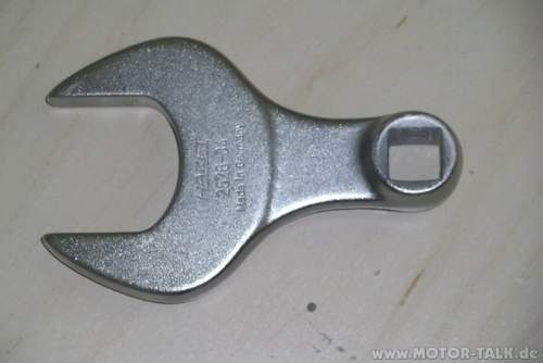

Wenn man ran kommt - tlw. braucht man Gynäkologenhände und einen umgebauten Maulschlüssel .
Hielt früher ein Leben lang, aber seit ein paar Jahren scheinen die Dinger allgemein nichts mehr zu taugen.
Also, Axialgelenk besorgen, Faltenbalg vom Lenkgetriebegehäuse abziehen. Vorher einen neuen entsprechenden Kabelbinder besorgen, bzw. Schelle in der unorthodoxen Größe. Ich nehme immer die ganz fetten 6mm Kabelbinder .
Bei der ganzen Aktion gleich die Zahnstange der Lenkung abschmieren.

Danke für die schnelle Antwort. Aber hätttest du ein Bild von so einem Axialgelenk ? Ich ´kann mir bis jetzt nichts drunter vorstellen
Ein banales verpresstes Kugelgelenk. Auf der einen Seite wird es auf die Zahnstange der Lenkung geschraubt, die andere Seite siehst du auf deinem eigenen Bild - die geht dann an den Spurstangenkopf.
Beim Ausbau schön auf die Längen achten sonst hast du nachher ne Spur wie ein rumänisches Pferdefuhrwerk und rubbelst dir auf dem Weg zum Spur einstellen (MUSS sein) 3mm Gummi weg.
