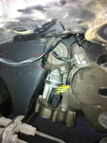

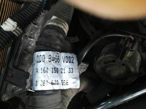

Hallo, hat jemand Schaltplan von Kabelbaum Motor? Smart Fortwo Coupe, 700, Bj.1.10.2004.
Nach Ablesung in Werkstatt ist angeblich "ein Kabelbruch"
Bitte um Hilfe
habe diesen Kabel vie auf dem Foto
mfg amicar

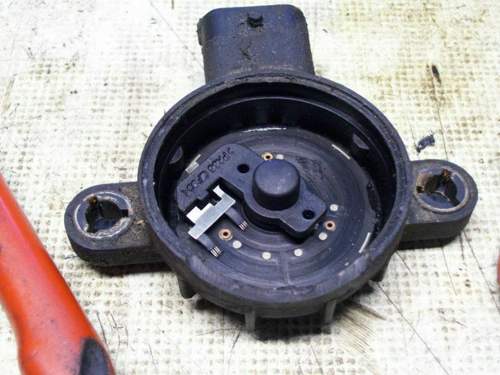

Und zwar ist seitlich am Getriebe ein flaches Drehpotentiometer verbaut, das synchron zur Schaltwalze gedreht wird und Spannungspegel an das Motorsteuergerät zurück meldet, die dort in hexadezimale Werte gewandelt werden und mit Werten verglichen werden, die beim Anlernen des Getriebes im Steuergerät abgespeichert wurden.
Unten habe ich mal ein Bild mit dem Innenleben dieses Drehwinkelgebers am Getriebe beigefügt.
Du siehst also, bei dem Kupplungs- und Schaltsystem des Smart handelt es sich um eine komplexe Angelegenheit, die nicht ganz so trivial ist, wie man gemeinhin annimmt

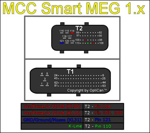

Mir ist gerade noch aufgefallen, daß die da bei Evilution in der Zählweise der Pins irgendwie einen Bug drin haben.
Und zwar in der Belegung auf den Bildern zählen die die kleinen Pins des größeren Steckers falsch!
Das ist sogar zu sehen, wenn man die Fotos des Steckers bei Evilution anschaut, dort sind nämlich kleine Zahlen in das Plastik eingeprägt, das sind die Pin Nummern des Steckers am Ende der Steckerreihe.
Ich habe unten auch noch einmal ein Bild beigefügt, auf dem die Zählweise der Pins erkennbar ist.
Und das differiert von dem Plan in Evilution erheblich, was die Zählweise betrifft!
Da hat sich Evilution selbst einen Fehler bei der Zählweise eingebaut!
Smart Motorsteuergerät SteckerbelegungD´

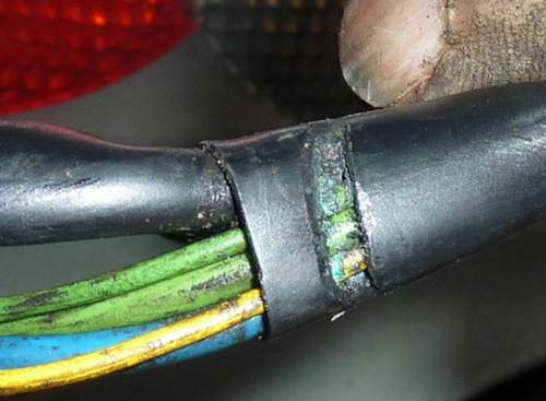

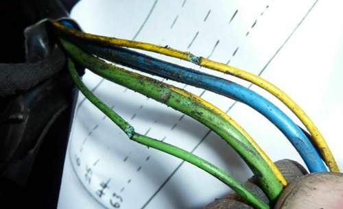

Problemstellen an der Verkabelung zum Kupplungsaktuator hin sind zum einen der Stecker des Kupplungsaktuators selbst und zum zweiten eine Schwachstelle in der Gegend der Luftführung vom Boden zum LLK hoch, denn dort sind die Kabel oft über eine scharfe Plastikkante verlegt und zudem noch gequetscht, deshalb scheuern die sich auch auf und verursachen Masseschlüsse.
Selbst wenn eine Verbindung vorhanden wäre, würde man mit einer Messung des Kabels nicht merken, daß es gegen Masse gequetscht wird.
Unten stehend habe ich mal Bilder von dieser neuralgischen Stelle und deren Auswirkungen beigefügt.
Aber auch der Stecker des Kupplungsaktuators selbst ist ein Schwachpunkt, weil der natürlich im Spritzwasserbereich sitzt. Ab und zu brechen auch im Stecker die Zuleitungen von den Pins ab.
Aber in dem zweiten Plan der beteiligten Komponenten steht ja detailliert drin, wohin die Verbindungen von diesen Steckern am Motorsteuergerät führen.
Wie schon geschrieben, man muß nur berücksichtigen, daß man sich nicht auf die Zeichnung der Steckerpins bei Evilution verlässt, denn die ist nicht richtig! Aber das sieht man schon anhand der Pinnummern, die im Plastik eingegossen sind!
Verkabelungsschäden sind ein ganz großes Problem beim Smart, weil da die Werkstätten mit Ihrer Materialschlachtmentalität nicht mehr weiter kommen! Da muß man dann schon ein bißchen mehr drauf haben als tumb Teile tauschen!
