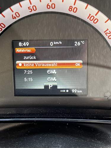

@dben schrieb am 2. Juni 2023 um 12:07:22 Uhr:
@Raschi schrieb am 1. Juni 2023 um 13:53:42 Uhr:
Die App "smart EQ control" wird im Dezember 24 eingestellt.
Kann man denn die Funktionen, wie Zeiteinstellungen für das Vorklimatisieren (Standheizung, Kühlen), auch ohne diese App nutzen?
Das geht dann nur noch über das Fahrzeug direkt.
Übrigens, in meinem Kaufvertrag steht:
B57 Kommunikationsmodul (2G/3G)
B58 Zugriff smart EQ control, grds. 3 Jahre. 2G/3G Netz notwendig, vsl. nur verfügbar bis 12/2024.
Das Ganze habe ich auch schon bei meinem Smart ED von 2014 mitgemacht, da wurde auch einfach zum angekündigten Zeitpunkt abgeschaltet und nichts ging mehr.
Wie geht das über das Fahrzeug direkt? Geht das bei allen EQ?
Mein EQ wurde zum Glück mit Bedienungsanleitung ausgeliefert und im Fahrzeug ist es direkt einstellbar, siehe Bilder.
Smart1
Smart2
Die Zeiten fürs Smart Charging kann man aber im Auto nicht einstellen, nur die beiden Abfahrtzeiten. Und das einschalten des Boosters ist dann irgendwann auch weg.
