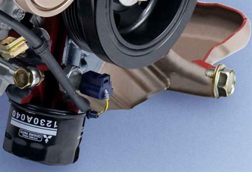

Ich habe gelesen, dass beim Ölwechsel das Öl immer abgesaugt wird. Gibt es keine Ablassschraube am 999er Motor?
Beim 999 ccm Mitsubishi Motor gibt es eine Ölablasschraube, siehe auch das beigefügte Bild!
Nur die alten 599 ccm und 698 ccm Benziner des 450er Benziners und auch die 799 ccm Dieselmotoren haben keine Ölablasschraube!
Oelablassschraube-451er
