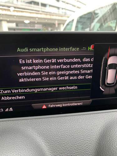

besitze einen Audi Q2 Baujahr late 2017 incl. Smartphone Interface.
Nun stehe ich immer wieder vor folgender Problematik:
Wenn ich mein Iphone anschließe, entstehen folgende 3 Szenarien:
- Der Q2 erkennt sofort das Smartphone ohne Probleme und öffnet Carplay automatisch.
- Der Q2 erkennt das Smartphone erst nachdem man es über Carplay in den MMI Einstellungen verbindet. (In diesem Fall dauert es auch geschlagene 2-3 Minuten, bis sich Carplay öffnet)
- Der Q2 erkennt erst nach mehrmaligem Neu-Verbinden bzw. Neu-Anschließen das Smartphone.
Leider tritt der erste Fall äußerst selten ein und Fall 2 bzw. 3 sind eher die Regel.
Dabei macht es keinen Unterschied, ob das IPhone zuletzt am Auto angeschlossen war, oder ein anderes.

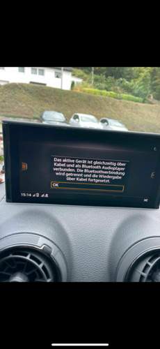

Ebenso ist mir aufgefallen, dass wenn ich das IPhone nach abstellen des Q2 stecken lasse, und mich später wieder ins Auto setze, folgende 2 Szenarien aufkommen:
- Der Q2 spielt sofort ohne Verzögerungen das Lied über Spotify Carplay weiter, welches zuletzt lief.
- Der Q2 zeigt an, dass das Lied über Spotify Carplay weitergespielt wird, aber der Ton fehlt komplett. Hier hilft nur der Workaround, kurz ins Radio zu wechseln (dann kommt der Ton übers Radio) und dann wieder zurück über Carplay Spotify das gewünschte Lied wiederzugeben und der Ton ist wieder da.
Zusammenfassend: Immer wieder diverse Probleme mit Carplay über das Smartphone Interface.
Leider ist hier eine einwandfreie Bedienung die Seltenheit.
Habt ihr schon ähnliche Erfahrungen diesbezüglich gemacht bzw. denkt ihr ein "update" oder dergleichen des MMI würde diese Fehler beheben?

Moin,
kenne mich mit Apple nicht aus, wegen Android...:D
Was mir für dich auf die ganz schnelle einfällt:
Welches USB Kabel benutzt du?
Das von Audi, das original von Apple oder ein Fremdkabel?
Nachtrag:
Ich mache bei mir immer erst die Zündung an, und verbinde erst dann mein Handy mit dem MMI...
Sonst kann es schon mal sein, das sich das MMI verschluckt.
Dann ziehe ich einfach kurz das USB ab, und stecke es gleich wieder rein... ( wenn sich das MMI verschluckt hat )

Meine Tipps schon probiert?
ich nutze das origniale Audi Usb-Kabel.
Deinen Workaround müsste ich mal ausprobieren normalerweise stecke ich immer erst das Handy an und mache dann die Zündung an.
Eigentlich hätte ich ja den Anspruch, dass sich das MMI in jedem Fall korrekt verhält, und man sich eben nicht mit diversen Worarounds hilfe verschaffen muss, damit die Gerätschaften funktionieren.
ich fahre ebenfalls einen Q2 mit Smartphone Interface aus 2017. Zu Carplay kann ich zwar nichts sagen, da ich Android Auto benutze. Aber das läuft auch nicht immer einwandfrei. Im besten Fall schließe ich das Handy an und Android Auto startet ohne Verzögerungen. Aber auch hier ist das eher die Ausnahme. Oft meckert er bei mir schon, wenn ich das Handy am USB anschließe. Anstatt das Android Auto startet kommt dann oft eine Meldung auf dem Handy über eine MTP-Verbindung. Wenn man die lange genug ignoriert, startet Android Auto dann doch irgendwann von alleine. Oder man schließt das Handy über USB an, Android Auto startet auch kurz danach, doch bis es dann auf dem Bildschirm im Auto hochgefahren und einsatzbereit ist, vergeht eine Ewigkeit. Bis dahin bleibt der Bildschirm oft lange schwarz. Aber dieses Problem wurde glaube ich schon in anderen Threads besprochen.
