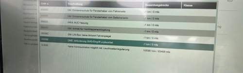

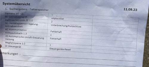

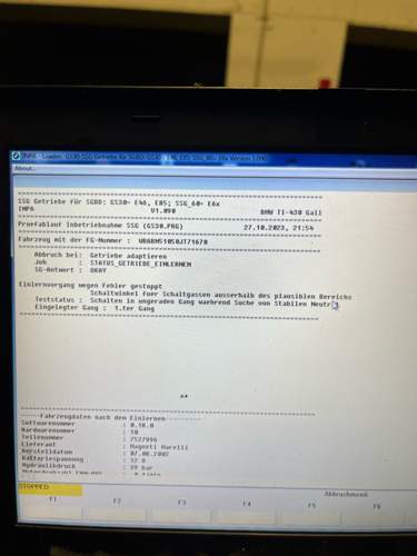

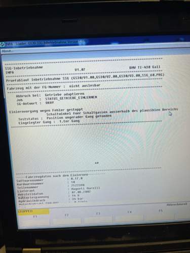

Hallo mal wieder,
Ich fahre (bzw. Fahre nicht) einen 330ci cabrio mit SMG 2. Leider hat das Auto sporadische Startfehler. Heut morgen z.b. wusste das Auto nicht, in welchem Gang es ist. Zündung an-> zeigt 3 an (anstatt D), bei Schaltknüppel bewegen passiert nichts -> irgendwann wird 3 zu N mit Zahnrad (aber nur kurz aufflackern) -> auto startet nicht
Nach ein paar Stunden lässt sich N einlegen und er startet.
Was wurde schon ausgewechselt?
Steuergerät Getriebe
Getriebe Relais
Druckspeicher
Anlasser + Zündschloss
Bremslichtsensor (danke an BMW für diese äußerst sinnvolle Reparatur)
Panzersicherung
Hydraulikpumpe wurde gemessen -> hält Druck.
Hat jemand eine Idee oder jemand der mir im Raum München helfen könnte? Ich bin am verzweifeln.
Das Problem tritt immer nur beim Anmachen auf, nie wähwnd der Fahrt.
LG

Ich gehe Mal davon aus das das Auto im ersten Gang abgestellt wird?
Wenn er dann beim nächsten Startversuch plötzlich einen anderen Gang anzeigt, könnten die Gangsensoren eine Macke haben.
Ich würde Mal bei SMG Society anrufen, die kennen sich aus.

Aber wenn das Fahrzeug im Gang 1 abgestellt wird. Und er beim nächsten Startversuch plötzlich einen anderen Gang anzeigt , dann kann es eigentlich nur vom Sensor kommen.
Ich glaube nicht daß das Fahrzeug selbständig einen anderen Gang einlegt.
Themenstarteram 29. September 2023 um 9:30
Das Gefühl habe ich auch langsam aber kann man die Sensoren nicht messen?
Normalerweise sollte man das mit der Software ermitteln können.
Ohne wüsste ich nicht wie es gehen soll ohne sie auszubauen.

Schwierig :( spannungsprobleme sind definitiv auch vorhanden
OK, davon stand hier nichts.
Vllt die maßekontakte mal checken und den Kombistecker vom SMG
