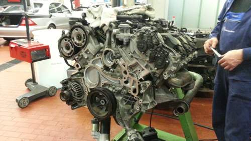

C280T 05/2006 165000 KM
Vorgeschichte: habe vor 2 Monaten auf Grund eines alten abgelegten Fehlers ( MKL nicht an ) einen weiteren Nockenwellensensor ( Nr. 3 von 4 ) bei MB erneuert bekommen - 250 Ocken.
Letztes WE auf der Autobahn.... pling, MKL an. Ein Arbeitskollege hat mir dann den Fehler ausgelesen:
1208 - ständige Verstellung der Einlass - Nockenwelle der rechten Zylinderreihe in Richtung `spät` (P0016)
hat mir den aber wieder rausgelöscht. Bin mit der Info zum Freundlichen: nehmen Sie mal Platz, ich bestell schon mal die Teile.... lächeld die Service Vorteilskarte gezückt... können Sie wegstecken, gibt nix. Kein Leihwagen, kein Rabatt oder sonst was.... kann den Wagen auch erst bringen, wenn die Lampe wieder an ist. Der vor 2 Monaten gewechselte Sensor ist im Reparatursatz mit drin, wird wieder gemacht :-(
Wenigstens hat man mir wegen des lückenlosen Scheckheftes 50 % Kulanz garantiert.

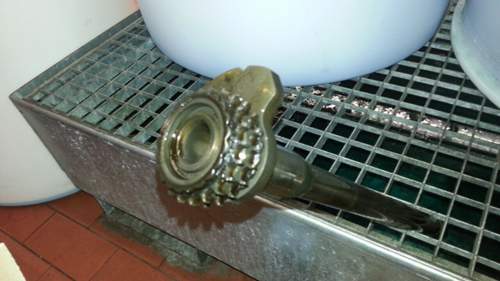

Brosis Fall erschreckt mich und zeigt mir wieder --> die kennen das Problem und hätten bei erstgenannter Rep. Kette und Kettenräder kontrollieren können.
Ich lasse meine Kette und Kettenräder beim 100tkm Service auf jeden Fall checken.
Viel Erfolg Brosi beim rep. - das wird schon wieder.
@tigmadpro schrieb am 21. November 2014 um 13:51:10 Uhr:
Du hast ja auch den 200K. Da kann man das noch ohne allzu großen Aufwand prüfen und bei Bedarf rechtszeitig die Kette wechseln.

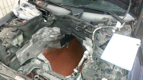

In diesem Thread geht es um dem M272 Motor und das Kettenradproblem. Mit großem Aufwand und ggf. Endoskop könnte man dort mit etwas Glück in Vorfeld ein Problem erahnen. Zum Wechsel des Kettenrades muss der Motor raus!

Rückmeldung:
heute auf der Rückfahrt von Köln nach Hause: pling, MKL wieder an. Hab den Wagen dann direkt beim Freundlichen auf den Hof gestellt.....
Wer auf den ADAC schimpft.... hab nach einem Anruf beim ADAC ein Clubmobil für maximal eine Woche bekommen :-) Vom Händler gab`s noch nicht einmal das Taxi zur ADAC Autovermietung gesponsert....
Wird dann mal die Weihnachtsgeschenke der Kinder bei Ebay einstellen, nehme auch Spenden an :-)
Hab gerade mein Baby auf der Intensivstation besucht.... schnief :-(
So, Auto gerade abgeholt, 1928 Euro + 80 Euro für´s angelieferte Öl, Mercedes hat 1458 Euro an Kulanz gewährt.... teurer Spass.
