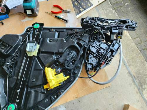

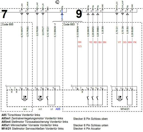

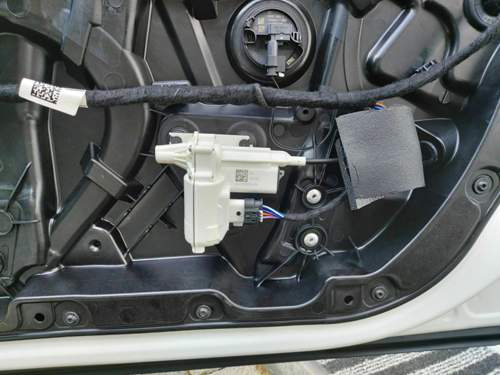

Ich habe es nachgerüstet original nach schaltplan.
Nur die Steckern, Schlösser und Zuziehhilfen bestellt und die Leitungen selber erstellt.
Freischaltung mit DTS Monaco in der EZS213 SA Code 883 aktieviert.
https://youtu.be/fMeUjBleAp4
Schlösser je 250€
Zuziehhilfen 100€
Stecker Kabel und MQs Pins 100€
~1500
