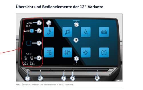

Nach gestrigen Laden an der Wallbox, blieb beim heutigen Startversuch das Display schwarz .Im kleinen Display wurde nur die Gangwahl angezeigt. Fahrzeug ließ sich zwar bewegen, aber nichts war einzustellen. Hotline: Fahrzeug abschleppen lassen. Ich bin dann selbst auf Ursachensuche gegangen
Auf den VW Seiten
habe ich nichts gefunden.
Bin bei Google fündig geworden. Abgestürztes System muss neu gestartet
werden .Soll durch kurzes Abklemmmen der Batterie möglich sein. Habe ich nicht probiert. Bessere Lösung die An/Austaste im Displayrahmen mindestens 30 Sekunden gedrückt halten, dann
fährt die Software wieder hoch.

@MacV8
: Ich sehe im ersten Beitrag nur die An/Aus Taste angeführt - die kenne ich auch bzw. den Reset damit [das mechanische tasten ding im rahmen UM das display, nicht am/im display!] ... Aber es wird dann auch vom Home Button gesprochen, das ist doch der "statt dem menü" button (den man als fähnchen konfigurieren kann) bzw. lt. anleitung eben auch der "home" button IM touch display ... daß man über den resetten kann, auch wenn er falscher weise "unsichtbar wegen blackout" ist, wußte ich nicht, werd ich mal versuchen ...

Info home button
Ah, o.k. Andere Variante ;-). Die An/Aus-Taste bleibt aber wohl die bessere Option, da physikalisch vorhanden und treffbar ;-) .
