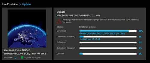

am 12.01.2018 wurde mein GLC 250 geliefert. Da ich den Garmin Map Pilot im Fahrzeug verbaut habe frage ich mich nun wie ich an die neueste Software bzw. an das neueste Update für die Garmin Navi Software komme ?? Da ich ja nur diese 60 Tage Zeit habe.
Hab bereits mal im Mercedes me unter Softwareupdate nachgesehen, hier wird mir aber nicht angeboten.
Zudem würde ich gerne wissen wie man das Update durchführt und worauf das Update gespeichert wird.
Gibt es hier eine SD Karte die per PC upgedatet wird und dann in einen SD-Kartenleser im Fahrzeug gesetzt wird ?
Ich weiß das sind dumme Fragen, da ich ja einfach nur nachsehen bräuchte, aber mein GLC steht derzeit noch beim Händler, da ich diesen nocht etwas ihm beheizten Ausstellungsraum überwintern lasse.
Somit müsste es dann nach der Abholung mit dem Update schnell gehen.
Ich habe vor einigen Wochen via Download Manager die Software V 11.0 erhalten. Dann hat er etliche Zeit vermeldet, dass meine Kartenversion V 10.0 die aktuelle sei. Am vergangenen Wochenende wurde mir dann plötzlich die Kartenversion V 11.0 (2018/2019) zum Download angeboten (60 Tage schon lange abgelaufen).

Die Software ist auf einer SD-Karte in der Ablage Mittelkonsole.
Die Karte kannst Du in den PC zuhause stecken.
Dann den Mercedes-Downloadmanager herunterladen und aktivieren.
Der erkennt dann den Softwarestand und informiert gegebenenfalls über einen neuen Stand.
Den kann man dann ebenfalls über den Downloadmanager installieren.
Vorher ein Backup des aktuellen Standes machen. Wird im Downloadmanager ebenfalls angeboten.
Manchmal - nach meiner Erfahrung hat das unter anderem mit der Qualität und Beschaffenheit des Kartenlesers zu tun - dauert das Update mehrere (viele!) Stunden. Oder bricht irgendwann ab.
Wenn das Auto noch beim Händler steht, würde ich deshalb diesen auffordern, sich um den neuesten Stand zu kümmern.

Auf der Karte ist beides. Aktualisierung erfolgt über den Download Manager ;-)

Ich habe Dir doch oben beschrieben, wie das geht!??
Das hat mit 60 Tagen nichts zu tun. Bei meinem habe ich das Update nach 2 Jahren gemacht. Kostenlos.
Betriebs-Software gibt es kostenlos, Kartenmaterial für Garmin 60 Tage kostenlos. Vielleicht hast du COMAND. Da gibt es drei Jahre Update-Service.

Nicht immer in einem durch. Manchmal kommt nach dem Betriebssystem-Update vom Download-Manager die Aufforderung, die Karte zuerst in das Fahrzeug zu stecken, bevor man weitermachen kann. Und da Dein Fahrzeug ja noch beim Händler steht, wirst Du dann um eine Besuch dort nicht herumkommen, bevor es dann im Download Manager weiter gehen kann.
