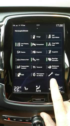

Zurück zum Thema:
Beim aktuellen Update gibt es nun auch einen Softwarereset für hartnäckige Fehler, die sich bis dato nur durch Abklemmen der Batterie (allgemein als 10er bekannt) rücksetzen liessen.
Dieser Software 10er befindet sich nach Rechtswischen in den Fahrzeugfunktionen
