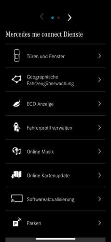

Where can I find the manual map updates in the Mercedes Me Portal?
Update der Navikarten auf V34 hat heute problemlos funktioniert. Habe jetzt Deutschland, Frankreich/Monaco und Belgien/Niederlande/Luxemburg auf V34
Gibt es andere Bezugsquellen? Der Mercedes Download Manager erfordert Java und das läuft aufm Mac auch über paralles mit Win 10 einfach nicht.
Wie lange dauert denn die Installation? In dem PDF im me Portal steht etwas von mehreren Stunden, stimmt das?
Das Update für Deutschland sind 2,5gb
Installation ca. 15 Minuten
Kann mir jemand mal bitte zeigen wo genau ich die Updates laden kann?
Finde bei Mercedes Me dafür keinen Knopf und bin auf Kartenversion 33
