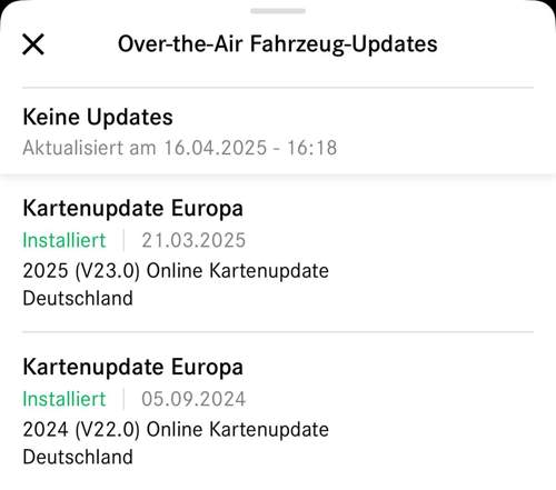

Dachte das geht alles automatisch "to air" auch mit der Aktualisierung der Karten?
Ja,geht auch.Hier ging es aber über das Thema Manuelles Update zur Aktualisierung der Karten.Bis sowas to Air kommt geht es mit Manuell schneller,habe ich festgestellt und bestimmte Regionen kann nur manuell updaten,welche,das legt MB fest.Dazu muss man in Connect me rein ,über Karten Update online,dann kann man sehen,welche Regionen manuell upgedatet werden muss..es kommt dann der Hinweis das diese Region nur manuell abgedatet werden kann.....mit einem roten Dreieck versehen.
H.W. , W 177

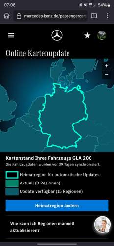

Ich habe kurz nach Abholung am 10.7. die Kartendaten für Deutschland von Version 30 auf Version 33 geupdatet. Heute habe ich gesehen, das man auf Version 34 updaten kann. Da geht allerdings nix over the air, sondern ausschliesslich mit dem Mercedes Downloadmanager in Verbindung mit USB-Stick
@c3pic schrieb am 19. September 2018 um 18:41:14 Uhr:
Gibt es den Downloadmanager auch für Mac.
Das weiss ich leider nicht. Aber im Me Portal kannst du die Karten die du updaten möchtest auswählen. Unten auf der Seite gibt es die Möglichkeit den Downloadmanager zu installieren. Was passiert da wenn du mit deinem Mac da anklickst?
Update von V33 auf V34 bricht immer bei 44% im Fahrzeug ab. Hab es 3 mal probiert...lade es jetzt nochmal runter.
Where can I find the manual map updates in the Mercedes Me Portal?
Update der Navikarten auf V34 hat heute problemlos funktioniert. Habe jetzt Deutschland, Frankreich/Monaco und Belgien/Niederlande/Luxemburg auf V34
Gibt es andere Bezugsquellen? Der Mercedes Download Manager erfordert Java und das läuft aufm Mac auch über paralles mit Win 10 einfach nicht.
Wie lange dauert denn die Installation? In dem PDF im me Portal steht etwas von mehreren Stunden, stimmt das?
Das Update für Deutschland sind 2,5gb
Installation ca. 15 Minuten
Kann mir jemand mal bitte zeigen wo genau ich die Updates laden kann?
Finde bei Mercedes Me dafür keinen Knopf und bin auf Kartenversion 33
