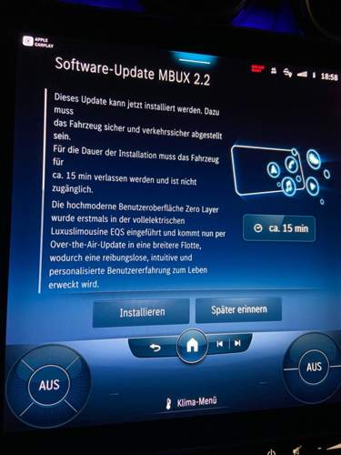

Moin zusammen,
Ich habe Freittag endlich meinen W206 bekommen und bin an sich sehr zufrieden.
Allerdings ist mir aufgefallen, dass ich bei der Geschwindigkeitswarnungen nichts einstellen kann, die Schaltflächen aktivieren sich beim antippen, springen danach aber wieder zurück -> ärgerlich, aber kein Beinbruch.
Als Nächstes ist mir aufgefallen, dass sich die Mercedes Me App teils nicht aktualisiert und Daten von vor mehreren Stunden anzeigt, obwohl ich das Auto gerade erst abgestellt habe -> nervig, da man sich nicht drauf verlassen kann, was die App anzeigt.
Zusätzlich werden teilweise nach einigen Stunden die Sensoren von Urban Guard als inaktiv angezeigt, obwohl ich sie aktiv gelassen habe und nach dem verschließen sogar extra in der App überprüft habe, dass sie aktiv sind (da waren die Fahrzeugdaten natürlich aktuell). Gucke ich ein paar Stunden später rein, sagt mir die App die Sensoren seien inaktiv -> extrem blöd, da ich schon mehrfach Probleme mit Diebstahl hatte und deswegen extra die Alarmanlage mit bestellt habe. Ob die Sensoren wirklich inaktiv sind, oder die App es falsch anzeigt, keinen Plan…
Was mir nun aufgefallen ist: meine Software scheint uralt zu sein (RL NTG7 E023.303 21042AC3). Unser Abteilungsfahrzeug ist auch ein W206, hat einige Menüpunkte die ich nicht habe, und zB nicht den Bug mit den Einstellungen der Geschwindigkeitswarnung (RL NTG7 E210.209 21183AC3).
Meine Hoffnung ist nun, dass die aktuelle Software meine Probleme löst. Allerdings wird mir kein Update angezeigt. Das soll doch alles OTA laufen, also wieso habe ich so einen Uralt Softwarestand? Nach kurzer Recherche scheint das die Software von Juni/Juli 21 zu sein.
Weiß jemand, wie man das Update erzwingen kann oder wann das Auto nach einem Update sucht? Habe das Auto ja noch keine Woche, wird evtl. nur wöchentlich nach einem Update gesucht?
Oder hat jemand anderes auch eins meiner Probleme und/oder eine alte Software? Wäre um jede Hilfe dankbar :-/

Nach meinem updates alles besser geworden die punkte die du angeschrieben hast anbei die aktuelle version
Ah geil, danke! Wann hast du das Update bekommen? Und einfach over the air im Auto irgendwann, also so wie man sich es eigentlich vorstellt?

Ne ist zu gross für OTA.. letzte Woche war ich da … hab einfach gesagt das alles bisschen laggy ist und buggy und dann meinten die es hat sowiso eine neue Software und ich solle mal schauen .. aja und Spotify ging nicht ..

Und genau navi massig gabs Neuerungen..sowie alles viel flüssiger und hab dan gleich auch noch das neue Kartenmatreal erhalten und die zero layer Ansicht was mir besser gefällt da man alles direkt bedienen kann was man braucht

Macht natürlich den ganzen Sinn von OTA zunichte. Ist ja eigentlich eben dafür da, dass man NICHT zur Werkstatt für sowas muss. Ich meine das kann das Auto, auch wenn’s groß ist, ja entspannt über Nacht runterladen, oder einem zumindest die Möglichkeit geben, es über einen Hotspot runter zu laden
Eben nicht. Es geht ja nicht nur ums Runterladen der Daten. Das Update muss ja auch aufgespielt werden und das kostet Energie. Teilweise sehr viel Energie. Warum meinst Du, hat ein Autohaus (egal welcher Marke) Ladegeräte, die 2k€ aufwärts kosten und 70A Ladestrom takten können? Wenn das Dein Auto über Nacht macht, dann fährst Du am nächsten Morgen genau gar nirgends hin, weil zum einen die Batterie leer ist und zum anderen mindestens 10 Steuergeräte neu geflasht oder im worst case getauscht werden müssen, weil sie die Hufe hochgemacht haben. Und auf DAS Theater hier im Forum wäre ich auch gespannt.
