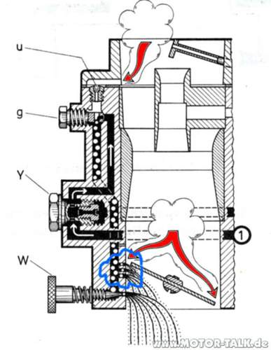

Da ich mittlerweile die Zündung ausschliesse und annehme, dass das Stotterproblem doch noch bei der Vergasern zu suchen ist, mach ich hier mal ein Folgethema vom "Zündkerzenstecker" auf.
Rudi hatte folgendes geschrieben:
"Hallo Walter,
wenn die Tiffy bis 190 Vollgas-fest ist, dann liegt das Stottern im Teillast-Bereich garantiert nicht an der Spritversorgung. Zumindest nicht an der Benzinpumpe. Etwas Falschluft wäre denkbar, aber das kannst Du ja mit Deinen Uhren testen. Ich tippe jedoch mehr auf (über den Winter) etwas zu gekrustete LL-Düsen. Dadurch etwas Querschnitts-Verengung und im Übergangs-Bereich manchmal etwas Abmagern. Gehe durch die Düsen mal mit Zahnstocher/Nadel kernig durch. Die Ablagerungen kann man kaum von der Messing-Farbe unterscheiden.
Dann noch der Schwimmer Stand. Versuche mal, ob Du den auch messen kannst, von oben über einen herausgeschrauten Düsenstock. Kann sein, für das HD-System ist der Schwimmerstand ausreichend und für das LL-System etwas knapp. Versuche beide Seiten mal auf möglichst gleich (hohes) Niveau zu bringen."
Da Tiffy ja im Winter auch öfter fährt (bei schönem Wetter und trockenen Strassen ohne Salz), meine ich, dass verkrustete Düsen nicht vorkommen dürften. Und warum die LL?. Warum nicht eine, die mehr für den Teillast oder Volllastbereich zuständig ist? Hab mal ein Bild von der Solex drin, das den Vollastbetrieb zeigt. Kann es nicht auch an der Düse q 2 liegen?
Diese Düse bekomme ich nicht mehr raus. Die sitzt fest und der Vorgänger hat sie, wie man sehen kann, auch schon ziemlich verhunzt:mad:

Hab mal die Solex in der Teillastsituation dargestellt im Bild die evtl verstopfte Düse blau angezeigt. Zumindest heute beim erneuten zerlegen und "durchnadeln" der Düsen haben zwei von diesen keinen kompletten Durchgang gezeigt. Kann man gut im Video sehen:cool:

Wenn, dann musst Du alle viere raus machen, um vergleichen zu können.
Die vorderen gehen ja leichter raus.:p
Themenstarteram 29. April 2011 um 18:23
So,
nun hab ich die Probefahrten:D (Einstellen & fahren....einstellen & fahren.....) hinter mir.
Tiffy läuft schon vieeel besser. Nur beim Gaspedal streicheln ruckelt sie immer noch etwas. Na, das beheb ich jetzt für H nicht mehr. Muß ich halt gleich immer ein bischen tiiiiiefer drücken. Das gefällt Tiffy sowieso besser:D
War ne ganz schöne Fummelei, da ich die Vergaser komplett neu einstellen und neu synchronisieren musste. Dadurch dass die zwei LLD nun wieder mehr Saft durchlassen, musste ich auch die LLGemisch korrektur Düsen wieder neu anpassen.
Über das leichte Ruckeln bei wenig Gasgeben reden wir später
Jetzt erst mal nach H...wir kommen....gemeinsam;)

Zuerst mal muss ich sagen, dass ich schon sehr zufrieden mit den SOLEX bis Hannover und wieder zurück gekommen bin. Sie laufen bei Leistungsanforderung sehr gut. Und Leistung war ständig gefordert:D
Jetzt gilt es, das ruckeln im Schwachlastbereich zu beheben. Ich denke mal, dass jetzt nur noch die unteren Löcher im Bereich der Drosselklappe (siehe Blau im Bild) betroffen sein können. Die müssen zwar durch die Druckluft auch freigeblasen sein, aber vielleicht sind die ja auch etwas zugekrustet. Wie bekomme ich die noch getestet und gereinigt/geöffnet? Mit nem gebogenen Draht von unten?
Ansonsten lagst Du wohl schon richtig Maik:D Viellen Dank schon mal dafür. Dass es jetzt noch von unten raus ruckelt, scheint ein neues Problem (oder ein Folgeproblem?) zu sein.
Solex-niedriglastbereich
Hallo Walter,
Das ruckeln unten herum muss es aber früher auch schon gegeben haben, beziehungsweise hat es sich eben eingeschlichen, bis Stottern daraus geworden ist. So meine Vermutung. Vieleicht hast Du diesen Teillast-Bereich früher auch nicht so benutzt.:D
Ich kann mich erinnern, dass Du immer eine Weile brauchtest, auch bei schönem Wetter, bis der Motor insgesamt rund lief. Ich meine, Motorstart=kalt. Es deutet insgesamt auf bisschen zu kleine Leerlaufdüse hin. Ich hatte Dein Video angesehen und meine, dass es auch etwas mehr DRUCKLUFT hätte sein können. Also 10Bar vom Kompressor und volle Pulle drauf halten. Mit weiteren Verstopfern in den Kanälen oder den Übergangsbohrungen (so heissen die) rechne ich allerdings nicht. Eher war mir Dein Durchnadeln auch noch etwas zu zahm. Du müsstest also eine Nadel finden, die in allen vier Düsen gleich schwer durchgewürgt werden muss. Dadurch weitest Du die Düsen um 2-3 Hundertsel, also z.B. von 50 auf 52... (und alle sind exakt gleich.) Dazu noch die LL-Gemisch Schraube überall eine halbe Runde weiter raus. Vieleicht reicht das schon, um die Übergangs-Bereich etwas besser abzudecken. Wenn nicht, dann die LL Düsen auf z.B.55 auf reiben. Zusätzlich die Beschleuniger Pumpen Menge etwas erhöhen. Kommt darauf an, ob das Ruckeln in einer bestimmen Gas-Stellung bleibt ---> (LL-Düse vergrössern) oder in dieser Gas Stellung von alleine weg geht ---> (Menge der Beschleuniger Pumpe vergrössern). Wenn alles nicht hilft: HD z.B. von 130 auf 135 aufweiten.

Schaut euch mal die Übergangsbohrungen genau an,bei den Solex sind die andersrum aufgebaut als wie bei den Webern.Solex hat die großen der Ü-Borungen unten und nicht oben wie es bei den Webern ist.
Ein einfaches reinigen sollte reichen nichts aufweiten.Lief ja vorher.
Um die Menge der Beschleunigerpumpe zu ändern muß da ein anderes Einspritzrohr(Düse) rein.
Ich weiß nicht wie das bei Solex eingestellt wird,Weber hat verschieden Pumpendüsen für mehr durchlass 0,35 und 0,5 sind wohl sehr gebräuchlich.Mit dem drehen an der Einstellmutter wird nicht die Menge eingestellt sondern die Zeit die eingespritzt wird.Das gibt zwar mehr Menge nach hinten raus (dauert dann nicht 2 sec bis leer sondern 2,5)aber beim Spritzbeginn ist es nicht mehr ,da sie durch die vorgegebene Bohrung immer gleich bleibt.
(Es ist wie beim Wasser,10 Liter laufen länger durch ein 20mm Rohr als nur 7 Liter,erst mit einem 30 mm Rohr wird mehr Volumen in der selben Zeit durchgelassen)
Da das ruckeln ja beim ganz leichten Gasgeben ist ,ist es beim Einspritzbeginn der Pumpe und nicht nach hinten raus .Eingespritzt wird ja sofort beim bewegen der Hebel (Gasgeben)
Womit wieder die Ü-Bohrungen ins Spiel kommen,reinigen.
Das mit der gebogenen Büroklammer hatten wir ja auch in Hannover besprochen,nur hab ich nicht daran gedacht auch zu erwähnen das es mit einer Sicherheitsnadel auch sehr gut geht.Die haben ja noch den Vorteil das die ganz leicht konisch gearbeitet sind und man sich so mit deren wachsendem Durchmesser schön an den Lochdurchmesser anarbeiten kann und zudem noch über die tiefe die sie sich einstecken lassen den noch freien Bohrungsdurchmesser ermitteln kann .(In meinen Blogfotos zu den Webern siehst du auch die Nadeln liegen)
