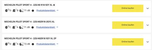

MPS4S > MPS5 > MPS4 > MPSS (wenn ein * / homologierter Reifen für BMW vorliegt, diesen dann bevorzugt, da diese in Mischung auf BMW ausgelegt sind und strengere Fertigungstoleranzen aufweisen dürfen).
Bsp. MPS4 gibt’s mit *, MPS4S und MPS5 nicht, dann trotzdem MPS4*

@ChrisH1978 oh das war mir gar nicht bewusst, was für Vorteile hat das denn ?!
