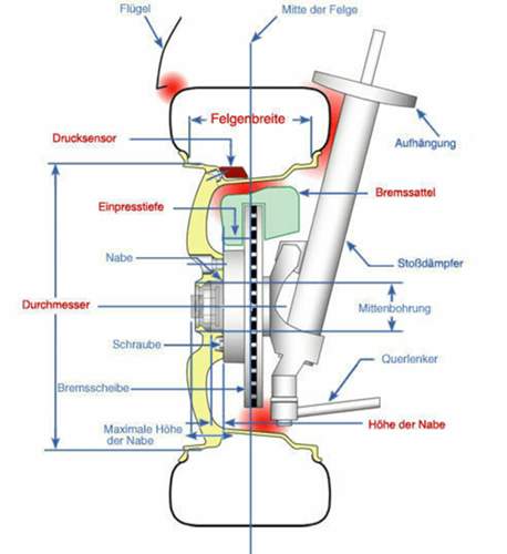

Zusätzlich ein Bild zur Erklärung der Einpresstiefe.
Eine andere als die zugelassene ET darfst Du nicht verwenden, da Du sonst die Spur veränderst, die Räder aus der Karosserie herausstehen, oder Du Probleme mit der Bremsanlage oder Aufhängungsteilen bekommst.

Zur Frage mit der Bedeutung 8x20 oder 9x20, die in diesem Fall 8 oder 9 bezieht sich auf die Felgenbreite, die 20 ist der Felgendurchmesser in Zoll
Und Rob hat Recht, je weniger Gummi zwischen Felge und Straße, umso weniger Federung, sprich Komfort, durch den Reifen. Ist aber Geschmackssache.
Allerdings um so besser die Straßenlage.
Wenn der Komfort jetzt paßt würde ich bei 19 bzw. 20 Zoll bleiben.
