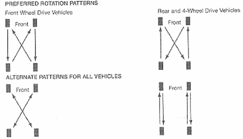

So, ich habe nun einen neuen Satz Sommerreifen montiert. Ich habe mich trotz schlechter Erfahrung mit Dunlop (symmetrisches Profil) wieder zu einem Dunlop (diesmal aber einer mit asymmetrischen Profil) hinreißen lassen. Die Wahl fiel auf einen Dunlop Sport Maxx TT TL MFS 235/45 ZR17 94Y. Ein Stück kostete nach zäher Verhandlung inkl. Monatge, Wuchten, neuem Ventil und Altreifenentsorgung € 114.-
Auf Anfrage zum "richtigen Reifendruck" und der "Reifenwechselstrategie" bekam ich von Dunlop Deutschland folgende Antwort:
"Wir empfehlen folgende Reifenfülldrücke.
vollbeladen: 2,6bar / 2,6bar (vorne/hinten)
teilbeladen: 2,2bar / 2,2bar (vorne/hinten)
Im folgenden Schaubild sehen Sie die von uns empfohlenen Positionswechsel.
Für ihr Fahrzeug käme die Abbildung für Front Wheel Drive Vehicles in Frage oder die Alternative darunter, das über Kreuz wechseln. Der Wechsel sollte alle 8.000 bis 10.000km erfolgen. "
Der Reifenhändler empfahl (um dem Sägezahn vorzubeugen) für teilbeladene Fahrt vorne und hinten einen Luftdruck von 2,7 bar. An das habe ich mich auch gehalten. Von einem kreuzweisen Wechsel hat er mir aber abgeraten ...
Ich bin jetzt ca. 300 km gefahren, noch zu wenig um wirklich treffenden Aussagen bzgl. Verschleiß, Sägezahn, Lautstärke, etc. zu machen. Ich werde das aber nach ein paar tausend Kilometern Lauleistung hier nachholen.
Schaubild
