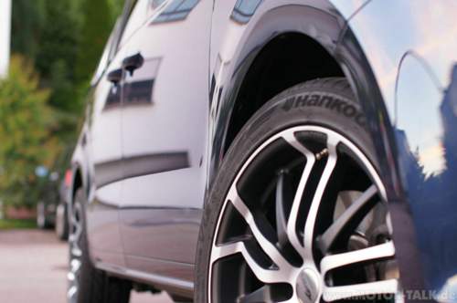

so, konnt es nicht lassen und hab das sonax mal ausprobiert.
verarbeitung ist easy und fix, glänzt gut, mal abwarten, wie es sich nach ein paar regenfahrten darstellt.
ich stell mal kurzfristig n paar pics hier rein.

Als überzeugter Collinite-Anhänger habe ich nach einem Tipp hier aus dem Forum das Sonax Xtreme Protect+Shine Hybrid NPT ausprobiert.
Und ich muss sagen, dass ich begeistert bin. Glanz, Abperlhalten und Standzeit haben mich voll überzeugt. Das Abperlverhalten (Beading) ist abartig. Nach 6 Wochen und 4 Wäschen hat es noch nicht nachgelassen. Einmal bin ich mit dem Sonax Xtreme BrilliantShine Detailer nach der Wäsche drüber.
Der größte Vorteil gegenüber "normalen" Autowachsen ist m.E., dass es nicht so viel Staub anzieht.
Der zweite - subjektive - Eindruck ist, dass in dfer Sonne die Metallicpartikel besser zur Geltung kommen (Flake pop).
Gewaschen habe ich mit Sonax CarShampoo Konzentrat Red Summer . Auch sehr zu empfehlen. Schön flutschig.
Seitdem hat Sonax bei mir einen völlig neuen Stellenwert.
