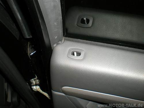

Hab die Bilder noch gefunden.
Haben damals mit einer Luftsäge den Ausschnitt realisiert.
Einbau ca 1,5 Stunden und eine ruhige Hand!
Ich denke die Bilder sprechen für sich.
Ich will die Rollos nicht mehr missen!!!
Gruss
schnumpeli
Vorher
Ohne Türpins
Schrauben
+7

Ich habe die Teile (Privacy Shades) jetzt mal wieder schnell eingebaut (sorry, hatte nicht viel Zeit, das geht mit etwas Geduld und biegen auch schöner...) und ein paar Bilder gemacht. Hoffe das Hilft etwas weiter.
Ich finde, so viel schlechter wie die original Rollos sind die auch nicht. Klar, nicht gaaaanz so praktisch und komfortabel und elegant, aber dafür auch wesentlich billiger. Ich denke die Durchsicht müsste in etwa die selbe sein.
LG, Lochblechdach
An der Tür erst unten anlegen
Und dann oben hinter die Halteklips druc
So sieht das ganze dann von innen aus
+7
