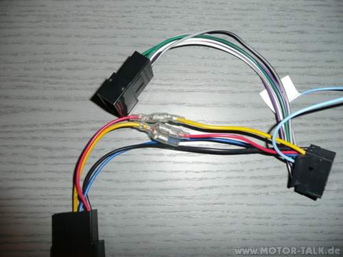

Habe in meinen Vw Golf 4 ein Radio der Marke Sony eingebaut und habe das Zündungskabel warscheinlich irgendwie falsch angeschlossen, und jetzt speichert der Radio die Sender und die Einstellungen nicht mehr, wenn ich den Schlüssel abziehe und wieder Zündung anmach dann ist alles gespeichert...aber wenn ich länger warte dann ist nichts mehr gespeichert. hat jemand vielleicht ein Bild vom Stecker wie das richtig ist oder so, denn aus Belegungsplänen werde ich nicht schlauer. mfg und Danke schonmal...

Abhilfe sollte der Tausch von Zündungsplus und Dauerplus schaffen (ich mein das wären das rote bzw gelbe Kabel)
danach sollte das Radio die einstellungen usw speichern

hatte das selbe bei meinem pioneer radio... da konnte man das rote kabel ganz einfach mit dem gelben tauschen..
guck einfach mal nach.... bei mir hatte sowohl das gelbe als auch das rote kabel in der mitte so eine steckverbindung, die ich dann ganz einfach trennen und umstecken konnte. könnte bei dir aber anders aussehen. dennoch ändert es nichts daran das die beiden kabel getauscht werden müssen. ich meine dafür gibts alternativ auch adapter die du z.b. bei media markt bekommen kannst, falls es für dich zu kompliziert ist. korrigiert mich falls ich mir irre. ;)
hier siehst du wie die kabel schon umgesteckt wurden ( so wie bei meinem pioneer, mit so einem zwischenteil) gelbes und rotes kabel beachten!!
http://img508.imageshack.us/img508/1014/kabelg322ma0.jpg
dein sony radio hat doch hinten am stecker einmal ein dickes rotes und gelbes kabel.
da sind sogar extra stecker dran um die beiden kabel zu tauschen.
ganz easy

Nur reicht das tauschen von Kl. 30 und S-Kontakt nicht.
Dann liegt immernoch der SAVE-Pin" Kl. 30 (Pin 5) an >Remote< und man hat sich nen PRIMA DAUERVERBRAUCHER neigewurschtelt.
Es fehlt weiterhin noch der Phantomspeiseadapter.
Und sofern Pin 3 radioseitig belegt, plättet man sich die Diagnoseverbindung.

für dich mit bild. so wie es auf dem bild ist gings bei mir. stecker ist sogar von nem sony
radio.
P1020770
bei meinem golf war auch das original radio drin. keine probleme danach. brauchst nur noch
ne phantomspeisung um den antennenverstärker mit strom zu versorgen. passte alles.
