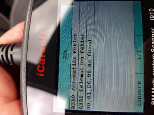

Der Intelligente Notruf geht nur mit einem Aktiven BMW Assist Vertrag. Kosten irgendwo >160 Euro im Jahr. Bei Vorfacelift hat man sonst kaum noch einen Sinnvollen Mehrwert vom Assist, beim LCI hätte man noch RTTI. Eine Fehlermeldung kommt ohne aktiven Assist Vertrag aber nicht. Hat man keinen Assist Vertrag, dann wird der Notruftaster direkt an die Rettungsleitstelle weitergeleitet. Allerdings meines Wissens ohne die entsprechenden GPS Daten.
Technisch kommt die Fehlermeldung, wenn ein Fahrzeug mit Notruftaste einen Defekt an der TCU hat oder diese entfernt wurde um sie zum Beispiel durch eine Combox zu ersetzen. Wurde eine Combox Media Verbaut, dann ist die Notruffunktion weg, wurde eine Combox Telematik verbaut, dann funktioniert die Notruffunktion weiter, allerdings wurde vom Vorfacelift zum Facelift der SOS Check vom Kombi abegschafft. Dieser Check muss im Kombi explizit auscodiert werden.

TCU ist das Telefonsteuergerät für Fahrzeuge mit Assist Möglichkeit ab Werk. Ohne Assist gab es die MULF. Die TCU hat intern GPS Informationen und eine Notfall GSM Antenne dran um eben auch den Notruf nach Unfall noch zuverlässig ausführen zu können. Die MULF ist nur die BMW Freisprecheinrichtung. Gerne wurden die E70 vom alten Navi auf das vom Facelift aufgerüstet (mehr oder weniger gut) und damit dann auch eine Combox installiert. Da die meisten mit der Telematik-Version Kabeltechnisch überfordert waren, wurde nur die Combox Media verbaut. Die kann keinen Notruf, denn sie entspricht der alten MULF aus dem Vorfacelift.
Jetzt musst du prüfen ob du ein umgebasteltes Auto gekauft hast. Wenn nein, dann ist was an der TCU defekt und wir brauchen den Fehlerspeicher. Wenn das Auto umgebastelt wurde, dann musst du prüfen, ob du einen Notruf über den Notruftaster auslösen kannst. Eine andere Möglichkeit gibts leider nicht um die Funktion zu prüfen. Ev. kannst du in eine ganz tiefe Garage fahren wo es kein Netz gibt. Dann solltest du ja auf jeden Fall ein "tut tut tut" hören oder was ähnliches.
Um die Fehlermeldung wegzubekommen bei einem umgebastelten Auto musst du im Kombi die Überprüfung auscodieren lassen. Ob das bei BMW noch möglich ist, kann ich nicht sagen. Meines Wissens werden Fahrzeuge mit Umbau aus technischen Gründen nicht sauber Diagnostiziert. Insbesondere wegen TCU, Navi Verbund, der dann nicht mehr richtig erkannt wird. Dann müsstest du dir einen Coder aus deiner Nähe suche.

Themenstarteram 26. Mai 2020 um 4:49
Guten Morgen. Hab den Fehlerspeicher ausgelesen und tatsächlich was gefunden. Er ließ sich auch problemlos löschen. Bin jetzt mal gespannt auf Donnerstag wenn wir den x5 anmelden und damit fahren. Vielleicht weiß aber auch jemand was die Fehlercodes bedeuten.
Bis dahin schon mal DANKE an euch.
Themenstarteram 26. Mai 2020 um 12:43
Diese Fehler waren im Speicher hinterlegt. Weiß jemand was sie bedeuten?
Themenstarteram 29. Mai 2020 um 14:04
Sooo. Ich bin jetzt 2 Tage gefahren und der Fehler ist und bleibt bis jetzt weg. Wer weiß wie lange er schon im Fehlerspeicher war. Dafür hat sich rausgestellt das er noch andere Macken hat.
