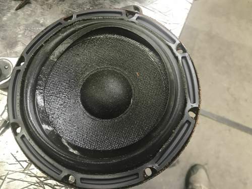

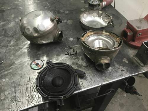

Habe fürs Verständnis der Aktuatoren ein kleines Video gemacht. Bitte nur konstruktive Kritik, Danke.
https://youtu.be/bqotwXZ9uyk
Werde versuchen die Lautsprecher auszubauen und zum Schluss die Muscheln nicht verschweißen sondern mit JB WELD (Hitzebeständig bis 300 C) verkleben.

Musst die Endrohre incl. Sound Aktuator wechseln, einzeln gibt es den nicht da verschweisst. Würde aber erst mal prüfen ob wirklich defekt. Vielleicht einfach mal ein Kabel von der anderen, intakten Seite rüberziehen!

Dafür bekommt man ja schon richtig gute Hifi- Lautsprecher für die Heimanlage. Ich würde die defekten Tröten mal aufschneiden und schauen was da drin ist.
Voll deprimierend. Ist ein normaler Lautsprecher...

Die Lautsprecherboxen sind ja leider mit den Endrohren verschweißt somit gibt es sie auch nicht einzeln.
Eine Seite liegt bei ca.750€.
Um sie aufzumachen muss man leider die Anlage zerschneiden.
