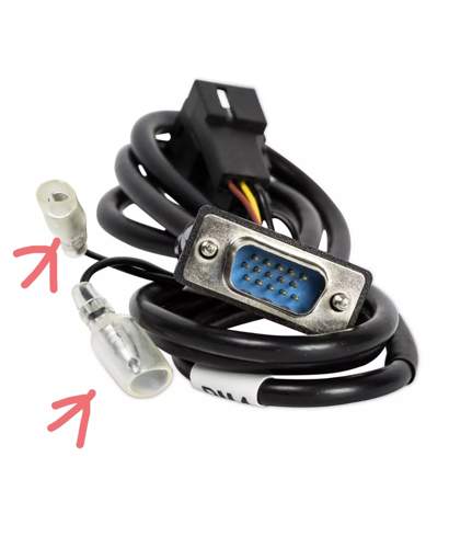

Yatour Audiostreaming FUNZT noch nicht... im KOFFERRAUM verbaut, da Business Professional NAVIGATION 16:9 drin ist- WEISS JEMAND RAT? An Aux geht das Teil ned, obwohl (rote) LEDs am BT Teil und Yatour permanent leuchten, Handy VERBUNDEN anzeigt... Was ist da los? kein CD Wechsler verbaut, THX

Hallo
Hast du auch den richtigen Yatour verwendet?
Es gibt 2 verschiedene mit dem 3+6 Anschluß. Einmal fürs Business und einmal fürs Professionell.........
Gruß Stormy
https://www.ebay.de/itm/284929658186
Dieses Wunderwerk... is es
habe jetzt noch einen BM4 Adapter dazu bestellt- für 16:9 Navi braucht man das angeblich....- ist anderes Kabel bzw. Belegung darin ist anders...
https://www.ebay.de/itm/285758902489?...
und ne 3,5mm Klinkenverlängerung für das Micro... btw: ich weiss, dass die FSE da nicht wirklich viel taugt, aber besser als nix... und drin ist es auch;
