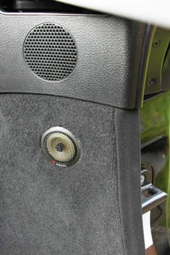

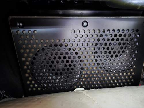

Nach einigen Überlegungen wo wir wohl anfangen sollten, haben wir uns für die Lautsprecher hinter den Sitzen entschieden.
Hier kommen 2 Weichen (r+l) zum Einsatz die den ab Werk verbauten Lautsprecher als MT begrenzen und zusätzlich werden 2 neue HT hier eingebaut. Ich hatte mich für die empfohlenen ETON CX280 entschieden da sie einen guten Mittelweg zw. maximalem Klang und finanzieller Investition darstellen.
Ich habe für das Paar 160€ bezahlt. Sie werden einfach in den Teppich unterhalb der werkseitigen MT eingebaut. Zum Lieferumfang der LS gehört ein "Unterputz" Einbaurahmen den wir einfach mit einer Lochkreissäge in den Teppich geschnitten haben. Von hinten mit dem zugehörigen Halter festgeklemmt, und gut wars. Die zugehörige Weiche wurde auch einfach hinter den Teppich bei dem Gurtaufwickler platziert und sitzt dort bombenfest.
Damit war der Teil schon mal erledigt.

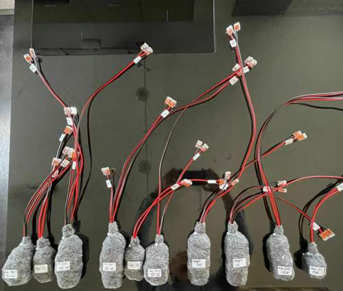

Hier waren nun an jeder Seite 3 Weichen unterzubringen.
Es sind hier beim Mopf ja ein Mitteltöner und ein Tieftöner mit 2 Spulen verbaut, somit kommen hier am Stecker 6 Adern an. Vom Stecker bis zur Durchführung ins Doorboard sind es aber nur ein paar Zentimeter, hier mussten die 6 Adern durchtrennt werden, und die Weichen eingeschliffen werden.
Das ganze sollte ja weiterhin für Servicezwecke komplett steckerfertig demontierbar sein.
Also habe ich mir selbstklebendes Hackenband besorgt und die 3 Weichen rings um das Doorboard „festgeklebt“. Zusätzlich haben wir das ganze mit einem kleinen Spanngurt gesichert, und wieder eingebaut. Von hier geht dann noch ein Kabel zu dem Hochtöner im Spiegeldreieck.
Auch hier wird das werkseitige Kabel des Hochtöners einfach totgelegt, das es in Wirklichkeit auch einfach nur parallel zum MT des Doorboards geklemmt ist. Nur ein kleiner Kondensator ist dazwischen geschaltet.
Aber auch diese Hochtöner werden ja gegen die ETON CX280 ausgetauscht und dann an das besprochene Kabel welches vom Doorboard kommt angeklemmt.

Material
Weichen
Hochtöner Neu
+7

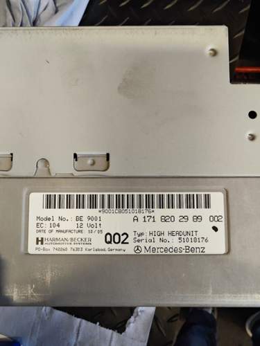

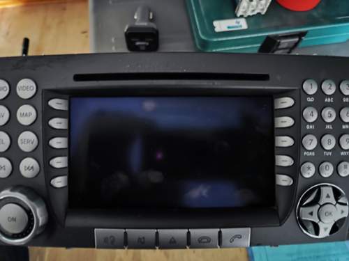

Genau, und alle Versuche ein After Market Gerät (Durch Autowerkstatt & Media Bude) einzubauen führten immer wieder nach Hubcar.
Letztendich eine riesen Bassbox im Fahrgastraum und ein Radio aus 2005. Zwar mit Navi aber keine Möglichkeit up to date zu navigieren etc. Keine Freisprech und keine Handy Anbindung.
Bassbox
Front Radio
Typenschild
