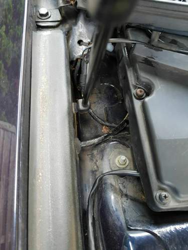

Gestern wollte ich nur ein kabel unterm Teppich (nicht Fussmatten) verlegen, Fussraum hinten Links. Mindesten 5 liter Wasser, vollgesogen von Teppich.
Um den lauf vom wasser festzustellen musste der Teppich raus, somit musste ich alles ausbauen..

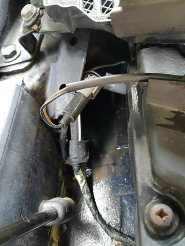

Auf dem Bild habe ich den weg Blau gekennzeichnet, sogar die Kabeln hinten standen unter Wasser.
.....wasser kamm definitiv von oben

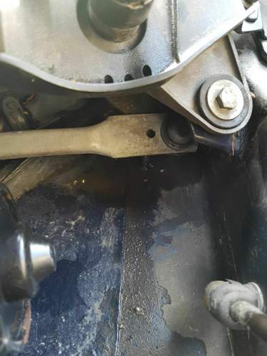

also dort die Isolierung abnehmen.. und Siehe da...wasser tropft.
Die beiden Gummitüllen sind dicht. >Wenn ich mich nicht Irre ist es ein schweissnaht zwischen Motorraum und Fahrraum.
Ich habe unterm Scheibenwischemotor da wo die Gummitüllen zu sehen sind nochmals mit Gummimatten abgedichtet.
Hoffe diesen Fehler beheben zu haben.
Also wenn nicht dann nur noch Bergab Parken.
Gruss Eskiya

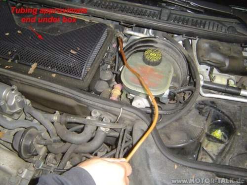

Als ich die beiden orangen Gummitüllen rausgzogen hatte, kamen ca. 1 liter wasser raus. Die abläufe waren dermasen voll das bei voller Gebläse, mir das wasser ins Gesicht spritzte.

baue erstmal die seitlichen verkleidungen ab. Dann siehst du die Tüllen. Ist kein grosser Akt. Habe 30 min. für beide seiten gebraucht. Und das Ganze auf Autobahn parkplatz. (Urlaubsfahrt)
und was sind das für tüllen...? verstehe nicht ganz... wenn die tüllen unten sind, das wasser aber von oben herunter tropft. oder sind die tüllen speziell zum reinigen/durchblasen in solchen fällen gedacht?
du must die Verkleidung der Mittelkonsole abnehmen, dann siehst du je Seite den orangenen Zwischenschlauch, den mit Pressluft oder mit Wasser durchspülen. Ich habe es mit einem Gartenschlauch und viel Wasser gemacht, siehe Bild.
Vorsicht beim Abziehen! Gefäß bereithalten, da kommt so ca. locker mal ein Liter raus, also Elektrik-Bauteile abdecken!
