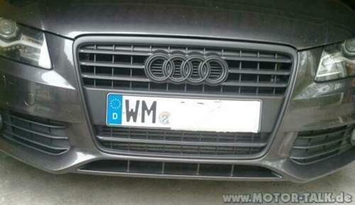

Hi.wie kann mann die haube einstellen ausser das man die gummipuffer ganz rein oder raus und den schlos rauf und runter.bei meinen ist die spalte zum grill zu groß oder ist es gut so.
Hier mal ein bild.
Danke

Noch eins.
2013-04-28-13-09-13
Ich finde die Spaltmasse eigentlich ok, nichts auffälliges.
Ich meine das die spalt zwischen grill und haube zu breit ist.
Hwbe mir auch paar a4 angeschaut sieht deutlich schmaler aus die spalt.

Ja, finde den auch etwas zu breit. Kann man einstellen! Aber nicht die Haube (Anschlagpuffer) verdrehen, denn sonst stimmen die Maße zu den Kotflügeln nicht mehr! Man kann beide Spaltmaße (L+R) getrennt mit den beiden Schrauben hinter dem Grill justieren. Du findest sie quasi neben den Scheinwerfern innen. Damit kannst du die Front etwas anheben oder absenken. Aber Schau daß das bei den Scheinwerfern dann wieder paßt!
@Mike3BG vo genau sind den diese schrauben.mußmann dazu die scheinwerfer auch entfernen oder gehts auch so?
Danke.

Haube auf und Schlossträger-Abdeckung abschrauben, sonst nichts! Links und rechts innen neben den SW sitzt jeweils eine Schraube (senkrecht).
Erledigt.Danke @Mike3BG

???Verstehe nicht was Du genau meinst.also am meisten
hat es mich gestört zwischen haube und grill varen es ca
20mm.jetzt sind es ca 5mm und es sieht deutlich schöner
aus.weiter obrn sind 2 bilder.da siehstdu es.morgen mache ich
neue und lade hoch.dann kannst sehen vorher nnacher.
