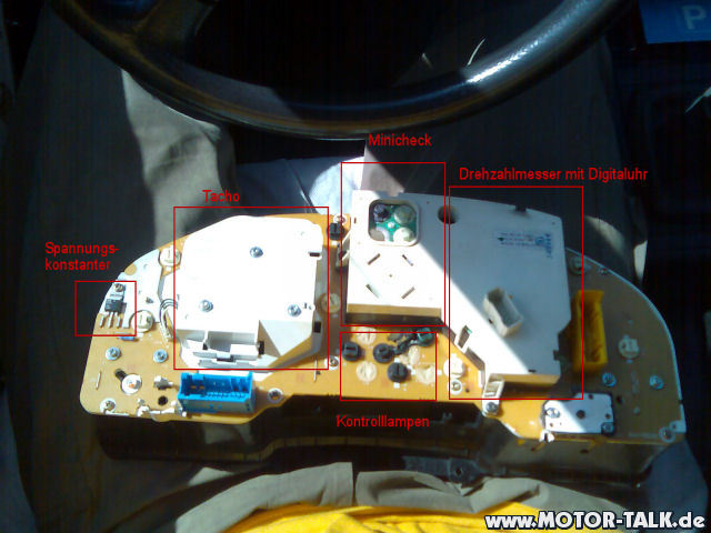

Guten Morgen,
bei mir gehen die Tankanzeige nicht (steht fest auf übervoll) und die Wassertemp bewegt sich mal sporadisch.
Ich tippe daher richtung Spannungskonstanter, was meint ihr dazu?
Ich bin mir nun unsicher über die Teilenummer, ist diese hier die richtige? VAG Nummer 171 919 803
Die kommt aus dieser Anleitung, das sollte doch auch so für meinen B6 gelten?

Die Anleitung vom Cabrio wird definitiv nicht beim B6 funktionieren!
Ich bin mir nicht sicher ob der B6 überhaupt noch einen in dieser Bauform hat.

Das ist das was ich befürchte... Ich habe auch ewig gegoogelt und nichts dazu gefunden.
Bleibt nur ausbauen und nachgucken, wobei ich als Laie da nicht viel sehen werde...
Mal sehen ob ich das heute noch schaffe, dann mache ich mal ein paar Fotos und interviewe euch dann hier wieder

Das KI vom A4 sieht von Hinten ohne Verkleidung so aus: Klick, ist zwar vom Cabby aber kein großer Unterschied.
Das von dir Verlinkte sieht so aus: Klick
Es wird sich da mit Sicherheit um kein A4 8E / 8H Handeln, sondern eher um Modelle der 90ér

Das Verlinkte KI ist vom Typ 89. und wie ich schon schrieb wird der B6 keinen Spannungskonstanthalter in der Bauform mehr haben. Doppeltemp Geber hatte ich ja schon in dem anderen Thread ins Spiel gebracht aber das beide Anzeigen gleichzeitig spinnen ist ja echt schon ein Zufall.
