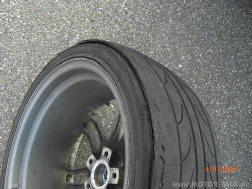

Puuh...ich hatte sowas ähnliches, nur extremer (siehe Bild).
So richtig konnte keiner ne Ursache nennen: Spur verstellt, Stossdämpfer defekt, Luftdruck..
Ich habe neue Stossdämpfer und wechsle die Reifen pro Saison einmal durch, das scheint die Ursache gewesen zu sein denn jetzt fahren sich die Reifen weitestgehend normal ab.
Bild #204540744

Das kann eigentlich nicht an verstellten Spur und/oder Sturz liegen. Wenn die verstellt sind, läuft sich zwar entweder die innere oder äußere Reifenschulter stärker ab, aber die Brüche der Profilblöcke würden so nicht auftreten. Zudem sind ja auch mittig der Lauffläche Brüche zu sehen.
Entweder hast Du einen "sehr aggressiven" Fahrstil, oder irgendwas schleift innen.
Hast Du eine passende Rad/Reifen-Kombination im Winter am Dicken?
Wie alt sind die Reifen genau? Drei Jahre oder drei Winter? Sag mal Kaufdatum und DOT.
Ggf. ist das auch ein Materialfehler. Ich würde die an Deiner Stelle ggf. reklamieren. Pirelli hat eigentlich drei Jahre Garantie auf PKW-Decken

...Fahrstil ist eher defensiv. Ich fahre fast nur Stadt und die Reifen sind 2006 hergestellt worden.
Schleifen tut nix und die Sommerräder laufen ganz normal ab. Denke auch an schlechtes Material.
Die Profilblöcke sehen teilweise wie mit einem stumpfen Messer eingeschnitten aus.

Der Schaden sieht für mich trotz "Billigreifen" aus wie zu wenig Luftdruck, wodurch sich der Reifen sehr stark erhitzt und er dann an betreffender Stelle aufgibt.. Mit meinen s1 evo 235/35R19 fahre ich 3,4bar ..den max. Fülldruck und er fährt sich nicht in der Mitte mehr ab.
